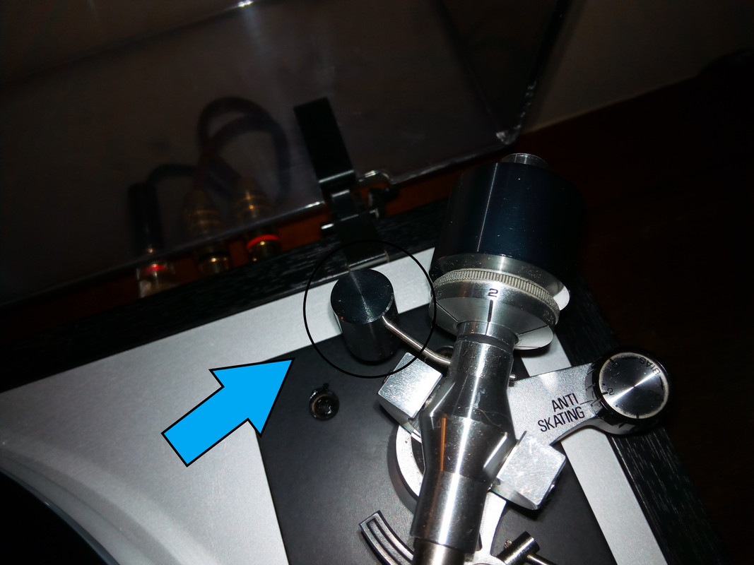

De todos modos os adjunto una foto del brazo, hay un contrapeso que no tengo ni idea de cual es su función, y tampoco sé cómo se regula. El brazo es un Rega R200, en el manual del mismo, tampoco encuentro nada.

julioa escribió: hay un contrapeso que no tengo ni idea de cual es su función, y tampoco sé cómo se regula. El brazo es un Rega R200, en el manual del mismo, tampoco encuentro nada.
Yo diria que es un contrapeso para equilibrado lateral, es decir, que pese lo mismo el lado izquierdo que el derecho del brazo, así el sistema de pivotamiento vertical trabaja correctamente.
Entiendo que se regulará según el peso de la capsula (que no fuerza de apoyo).

yo también pensé que sería algo así, pero no tiene ninguna indicación de regulación. La dejaremos como está. Por cierto otra pregunta, ¿alguien sabe si se tiene que hacer algún tipo de mantenimiento con la palanca de bajada del brazo para que actúe mas despacio?.

Yo tuve un Pioneer PL12 D y el brazo tenia una pesa similar, en el manual decia que habia que colocarla a una determinada distancia y nada más.

Palomero escribió:Yo tuve un Pioneer PL12 D y el brazo tenia una pesa similar, en el manual decia que habia que colocarla a una determinada distancia y nada más.
Hola, el problema es que en el manual de usuario del brazo no indica nada respecto a ese contrapeso.
