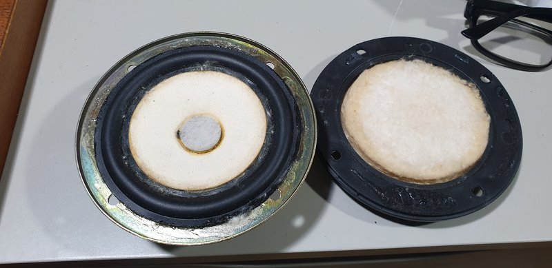

Mensaje  wastegate Sáb 30 Ene 2021, 23:59
Hola, me he acordado ahora al ver el post, te pongo una foto de los medios abiertos y reconados ( me costó bastante por la medida ) ...........la tapa suele ir pegada ( pegamento )  para separarlos del altavoz.

Mensaje  yosipokemon Dom 31 Ene 2021, 13:37
wastegate escribió:Hola, me he acordado ahora al ver el post, te pongo una foto de los medios abiertos y reconados ( me costó bastante por la medida ) ...........la tapa suele ir pegada ( pegamento )  para separarlos del altavoz.
¿VIETA PR7, PR700 o E503? - Página 2 20210129-174620-1
¿VIETA PR7, PR700 o E503? - Página 2 20210129-174612
ufffff ya decía yo que no podía.Lo intentaré con calor supongo y con cuidado.He de decir que me preocupan ambas cosas,separar la tapa y encontrar una suspensión acorde.
No me darás una pista no??? evil 3

Mensaje  wastegate Dom 31 Ene 2021, 14:05
Bueno, tampoco es nada del otro mundo, metes algo tipo cuter con cariño entre el plástico y el hierro  y algo para poco a poco ir haciendo palanca (muy poco a poco que se puede romper el plástico  shock 2   ) y ha de salir...................si te fijas en la tapa negra se ve el pegamento con lo que estaba enganchado.................no es difícil, con maña lo abriras en un periquete Very Happy ........lo de reconar ya es otra historia, has de limpiar muy bien el foam viejo además está la porquería esa de lana que se mete por todos lados, pero ya te digo, maña y paciencia y lo consigues Saint Very Happy
Edito: sobre el reconado hacer inciso que los que puse no son los que debería porque la goma de suspensión sube algo más que la original y toca cuando pones la tapa...........la original es casi plana, paralela al chasis.
Un saludo, cualquier duda preguntas. Very Happy

Mensaje  yosipokemon Mar 02 Feb 2021, 20:55
wastegate escribió:Bueno, tampoco es nada del otro mundo, metes algo tipo cuter con cariño entre el plástico y el hierro  y algo para poco a poco ir haciendo palanca (muy poco a poco que se puede romper el plástico  shock 2   ) y ha de salir...................si te fijas en la tapa negra se ve el pegamento con lo que estaba enganchado.................no es difícil, con maña lo abriras en un periquete Very Happy ........lo de reconar ya es otra historia, has de limpiar muy bien el foam viejo además está la porquería esa de lana que se mete por todos lados, pero ya te digo, maña y paciencia y lo consigues Saint Very Happy
Bueno ya quite una y la verdad es que estaba hecho un cristo,como si estuviese cocida.
Lo que me ha dejado a cuadros es que la lana blanca esa está además de por encima del cono,también por debajo,como si fuera una cuna de algodón para amortiguar aún más shock 2 y encima tiene un trocito haciendo de guardapolvos como se aprecia en la foto que tú pusistes.
No sabeis alguno donde conseguir una suspensión plana bien de goma o bien de foam?
Que a lo mejor no es plana y al estar mal pensamos que es plana.....lo que no quiero es que pegue en la tapa y no trabaje bien del todo.
En la página que se llama decibel....y lo que sigue,(no sé si se puede decir el nombre) e visto algo medianamente parecido en foam pero ni idea de si valdrá.
yosipokemon
yosipokemon

¿VIETA PR7, PR700 o E503? - Página 2 Empty Re: ¿VIETA PR7, PR700 o E503?
Mensaje  wastegate Miér 03 Feb 2021, 15:47
Atento a Decibel que si pides recambio tienes que pedir 2 unidades, si no te envía 1 como a mi me pasó, di por supuesto que era por parejas Innocent Saint shock 2

Mensaje  psychoart Miér 03 Feb 2021, 17:56
Yo he usado las obleas planas de foam para cambiar la suspensión de los medios de las vieta que van tapados y funciona bien, cortas a la medida que necesites con un compás con cuchilla. Las originales no eran planas totalmente, pero casi, y algo asi es imposible de encontrar ahora mismo. Lo que si te aviso es que son muy delicados esos conos, no dan mucho espacio para quitar la suspensión vieja, llevan algodon tambien por dentro, y no llevan araña, y los hilos de la bobina son muy finos. Osea que hay que ir con mucho cuidado porque es fácil cargárselos.

Mensaje  yosipokemon Dom 07 Feb 2021, 14:54
Bueno ya hice ambos y diría que han quedado bien.¿VIETA PR7, PR700 o E503? - Página 2 Img_2010
¿VIETA PR7, PR700 o E503? - Página 2 Img_2011
Si es cierto que acústicamente no he notado una mejoria palpable,aúnque haya quitado las viejas que estaban hechas polvo.
Mensaje  wastegate Dom 07 Feb 2021, 15:59
Buen trabajo Very Happy , al final que suspensiones le pusiste ?.
wastegate
Cantidad de envíos : 277
Localización : Mataró
Mensaje  yosipokemon Dom 07 Feb 2021, 16:05
wastegate escribió:Buen trabajo Very Happy , al final que suspensiones le pusiste ?.
Unas de foam para altavoz de cono de 6.5(justo lo que mide ese medio)

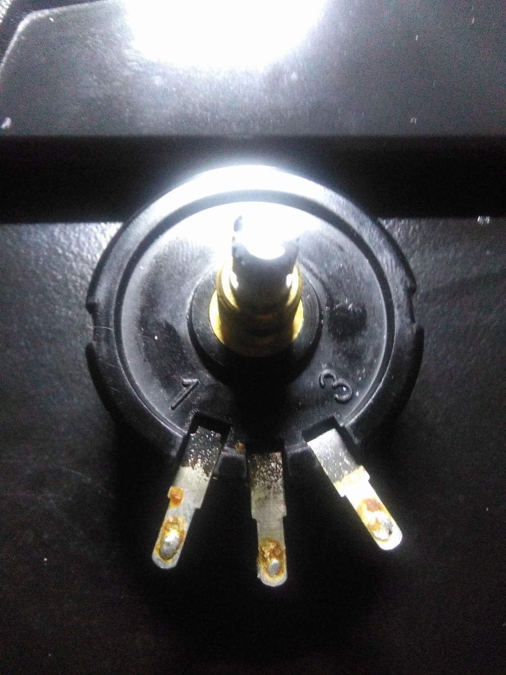

Mensaje  yosipokemon Dom 07 Feb 2021, 16:11
Por cierto no sé si los potenciometros están bien.
Se supone que son de 8 ohms pero me dan más valor (30 ohms)
Aparte que el valor máximo deberia de estar entre las patitas 1 y 3 y NO variar aunque muevas la perilla de ajuste.
Pues bien,si mido la resistencia entre 1 y 3 me varia,entenderia que variara entre 1 y 2 o 2 y 3.
Es como éste

yosipokemon escribió:Por cierto no sé si los potenciometros están bien.
Es como éste
¿VIETA PR7, PR700 o E503? - Página 2 Img_2012
¿VIETA PR7, PR700 o E503? - Página 2 Img_2013
¿VIETA PR7, PR700 o E503? - Página 2 Img_2014
Alguien sabe si eso es normal?
No es un potenciómetro, es un L-Pad:
Es como éste
¿VIETA PR7, PR700 o E503? - Página 2 104780_4ded27c445
shock 2 y en qué se diferencian? sweatdrop
