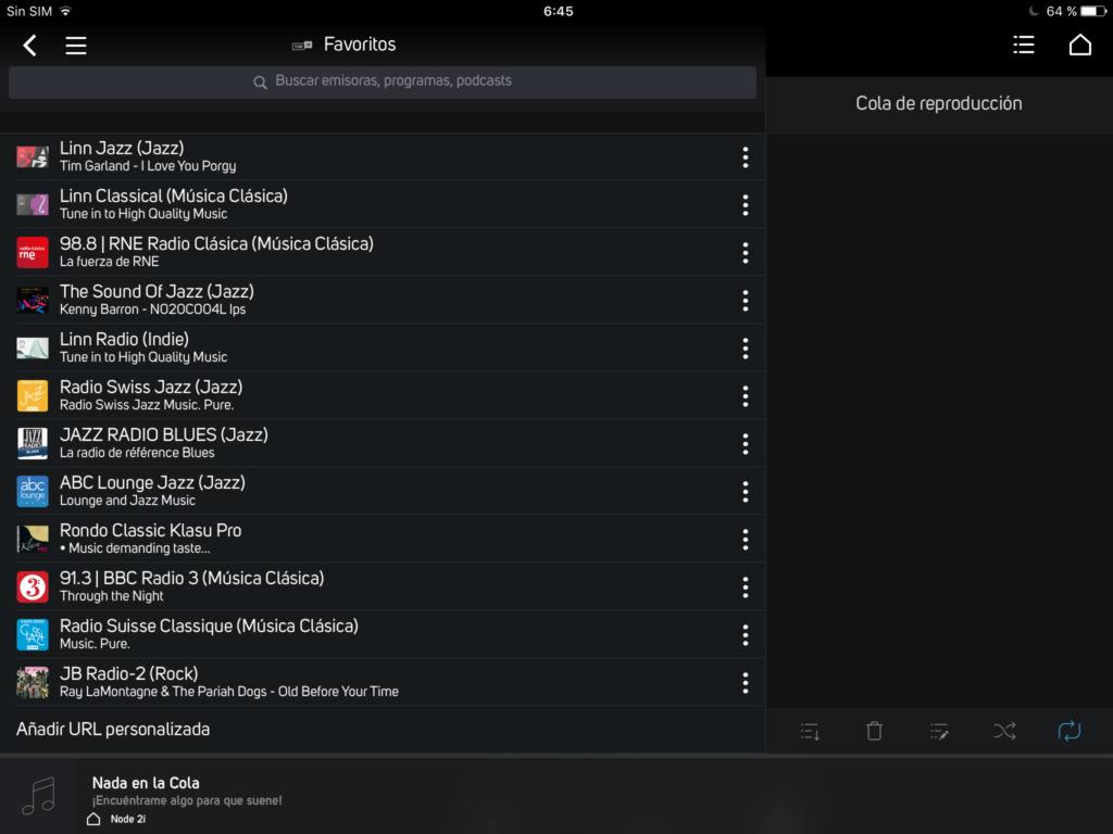

Recomiendo entre los servicios de música Radio Paradise, es gratuito, dispone de cuatro emisoras y tiene muy buena calidad de audio, disponiendo de las carátulas de los discos reproducidos en cada momento.
Tuneln también es gratuito y se pueden seleccionar emisoras que emiten en Flac e incluirlas en Favoritos. Son destacables las distintas emisoras de Linn, Radio Suisse Classique o Radio Swiss Jazz, entre otras.
Estas son las emisoras que tengo preseleccionadas.
Bluesound Node 2i - Página 3 Img_2510
