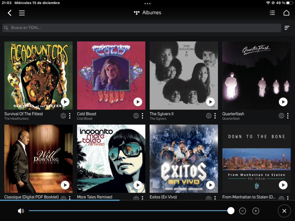

Buenas, a ver si te puedo ayudar lo de la organización de los albums, a servidor que ya lleva usando el node un año y poco, al principio usaba tidal pero me he acostumbrado a la app de blue que así sale
si te fijas, arriba a la derecha debajo de la casa, las 3 rayitas, ahí es donde puedes organizar los albums que añadas, ya sea de tidal o la app de blue
aquí captura pantalla de tidal
vamos que como te dicen los compañeros, los albums de tidal tienen que aparecer en bluesound
pd, mis albums , están organizados por fecha en la que lo he añadido

Re: Bluesound Node 2i
Buenas Aviador,
Igual lo que te pasa con las listas entre Tidal y el Bluos, es que en uno lo tienes ordenado por orden alfabético y en el otro por fecha de agregar la canción. Si es eso, basta darle a un botoncito, para que la aplicación te la ordene como tu quieres. Si es esto, te lo explicamos.
PD. Se me han adelantado en la explicacion

Os agradezco mucho el deseo de ayudarme, pero así es como sale en mi Bluos:
Esta es la pantalla inicial de Tidal en esa aplicación, que veréis me sale en inglés, lo que no es ningún problema para mí aunque tampoco lo entiendo.
Arriba, a la izquierda, me indica cómo lo quiero ordenar ( Sort by AZ) y le confirmo que por artistas. Pues bien, lo coloca perfectamente por orden alfabético de esos artistas, pero no hay forma de que me lo guarde. A la siguiente ocasión que vuelva a entrar en Bluos, tengo que volver a colocarlo.

Buenas, pues si efectivamente compañero, he probado a instalar la app en mi mac y ordenar por fecha añadida los albums y he cerrado la aplicación,
he vuelto a entrar y no retiene la última ordenación... ufff
Prueba desde ipad o iphone, servidor lleva ya un año con la misma configuración de los albums y se me queda de un día pa otro, no se lo mismo que para ordenador le falta esa característica, que seria raro !!!
