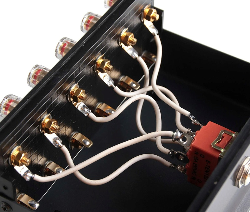

Me refiero sólo a no utilizar el amplificador clase A. Se puede hacer sólo necesitas cables rca en Y, otro amplificador y una caja de cambio entre los dos amplificadores y tus altavoces. Otro chisme más, pero es sencillo de montar y usar. Como amplificador de tv yo pondría un clase D chino, muy baratos y consumen muy poco.
Cuando quieras música enciendes todo menos el ampli "tv". Cuando quieres tele enciendes todo menos el clase A y cambias el interruptor de la caja de cambio a la otra posición.
Hay cajas de ese tipo ya hechas. Buscaré algo. Saludos

Es una caja de conmutación para 2 parejas de altavoces. Si la conectas al revés sirve para conmutar entre 2 amplificadores. Dentro lleva un conmutador de palanca que cambia entre 2 pares de conexiones de altavoz. Mira la foto:
Esto es un modelo básico que funcionará sin problemas, hay muchos otros similares. Seguro que en ebay y aliex lo encuentras más barato. Si te decides a usarlo, recuerda apagar siempre los 2 amplificadores antes de cambiar.
