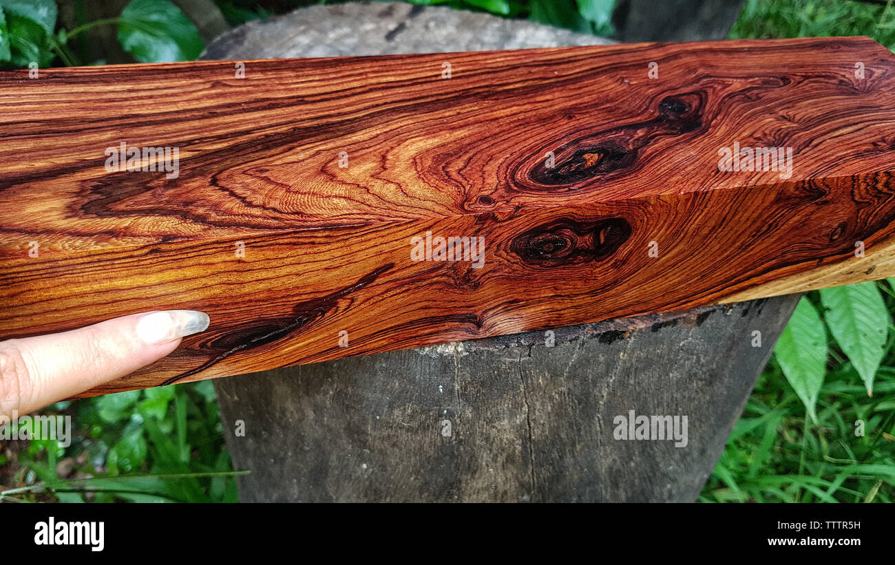

Re: Restaurar cajas Technics sb-x500a
pues si compras el aglomerado si puede ser en 3 cm o minimo 2,5 cm te aconsejo ya que si le vas a hacer unas cajas nuevas que sean en 3 cm, lo que pasa jejeje que van a pesar la de dios jojojo.
luego que te las hagan un chapado fiel a la original que se puede hacer, y si quieres que sean diferentes en cuanto al chapado, pues ya tienes opciones diversas en abedul, en nogal, en Roble, en Cerezo.
o te puedes ir a las caras como las que pretendia poner yo en mis cajas, es chapa de bubinga o si te gusta puedes en cocobolo estas chapas son en color rojo muy bonito.
madera de bubinga.
madera de cocobolo
madera de bubinga.
madera de cocobolo
antoniopax- Cantidad de envíos : 1425
A Rca le gusta esta publicaciòn
