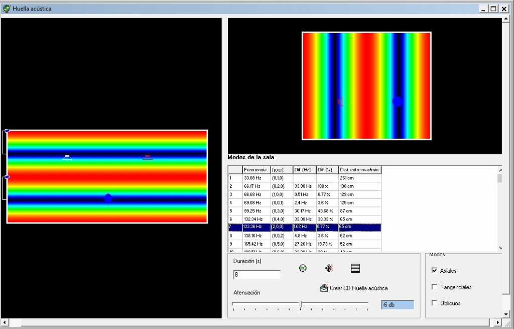

Como se ha planteado el tema de si lado corto o largo de la habitación, es cierto que puedes probar una y otra vez posiciones moviendo las cajas y el punto de escucha en la habitación, pero aún más eficiente es acudir a algunas soluciones informáticas. Había hace tiempo por internet un programa muy intuitivo que estaba muy bien, la Huella Acústica (creo que de los tiempos de amigos hifi), que te permitía, a partir de las medidas de tu habitación, de la distancia a las cajas y posición del oyente, hacerte una idea por colores de los modos de resonancia y su comportamiento. Con esto, podías ver dónde colocar el punto de escucha para minimizar o no excitar frecuencias que fueran delicadas en tu sala.
En tu caso, con este programa puedes incluso visualizar la distribución de los modos ya sea colocando el equipo en el lado largo o el corto de la habitación.
En el caso de mi sala, he obtenido el mejor resultado en general (imagen, profundidad y menos resonancias con la sala) colocando tanto el punto de escucha como las cajas aproximadamente en los tercios de la longitud de la sala (cajas en el lado corto).
Te pongo algunas imágenes de una simulación aproximada de tu sala (he tomado medida de largo de 5.22 a pesar del tacón, no sé la altura techo, etc) en la que se pueden ver posiciones “mejores” (tonos fríos) y peores (calientes) según las frecuencias. un saludo
Muchisimas gracias por todo ese trabajo!!! La altura que tengo son 2,51m
Voy a intentar a ver si me puedo bajar el programa para cacharrear con el.... lo mismo se puede subir un cad o un dxf con las dimensiones de la sala
