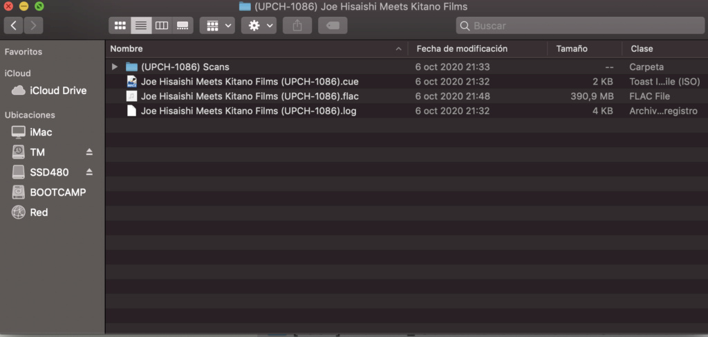

Pero de vez en cuando me encuentro con algún álbum antiguo que he descargado y que está en formatos diferentes al de FLAC o que no está dividido en archivos por pistas sino en un único archivo acompañado de un fichero .cue.
El último caso ha sido este maravilloso concierto de 1962 con el piano de Glenn Gould acompañado de la New York Philharmonic Orchestra dirigidos por Leonard Bernstein (atención a la introducción de Gould a cargo de Bernstein), que lo tengo en formato APE (Monkey Audio).
En estos casos, para procesar archivos .cue utilizo en Windows el programa Medieval CUE Splitter, y para macOS he encontrado una alternativa muy buena llamada Flacon.
https://flacon.github.io/
Flacon hace todo con un solo clic, divide el archivo y lo transcodifica en formato FLAC. La transcodificación no supone ningún cambio en la calidad del audio ya que al igual que FLAC, APE es un formato sin pérdidas, y tan solo estamos comprimiendo los archivos con un compresor distinto. Igual que si estuvieramos cambiando de WinZIP a WinRAR.
