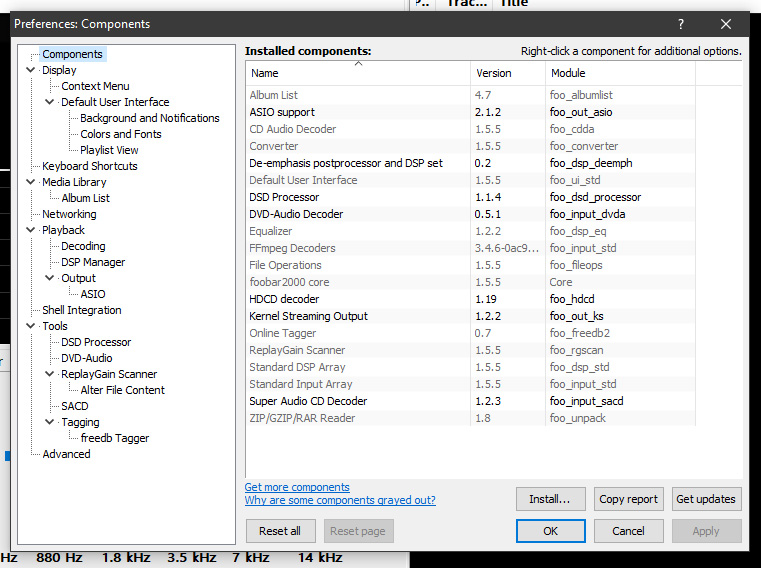

USO DE FOOBAR
Utilizo el programa Foobar para reproducir archivos de audio, ya que es el que ofrece mayores posibilidades de cara a los diferentes formatos, gracias a sus componentes instalables, y tiene una enorme flexibilidad a la hora de configurar una interfaz que se adapte a tus gustos y necesidades.
Así que vamos a proceder a una optimización del programa. Lo explico punto por punto.
Nos vamos a Library/Configure para configurar el programa. Ahí está todo lo que necesitamos.
Lo primero, es vigilar que tenemos todos los componentes precisos que necesitemos para hacer funcionar nuestra unidad óptica con todo tipo de archivos. Instalaremos el DSD Processor para obtener compatibilidad con archivos DSD. Con él, hay que tener instalado el Super Audio CD Decoder. También un componente no oficial (se puede encontrar a través del buscador de internet) para leer DVD de audio. Hay que tener en cuenta que muchos CD antiguos están codificados con un sistema obsoleto de énfasis, y otros aparecen como HDCD, así que es recomendable bajarse sus componentes correspondientes. Se obtendrá una gran mejoría en el sonido con los discos HDCD, que ofrecen una calidad similar a una profundidad de 20 bits.
Se supone que en muchos casos, como el mío, se trabajará con soporte ASIO, así que también instalaremos el componente correspondiente. En otros casos, será WASAPI, es cosa de estudiar qué necesitamos. El Kernel Streaming Output no es necesario instalarse, es un componente obsoleto y además puede resultar inestable.
Bajando por el árbol de la configuración, topamos con Defaul User Interface, y me detengo aquí porque he observado que Foobar por defecto no muestra la profundidad de bits de los archivos, que son habitualmente de 16 o 24 bits. En la casilla Status Bar colocaremos %__bitspersample% (observa que son dos guiones bajos seguidos) en vez de %samplerate%. En la barra de estado se mostrará esa información, que puede resultar interesante. Es sólo una sugerencia.
En Keyboard Shortcuts también sugiero que se usen dos teclas para acceder a otras tantas funciones. La primera función sería "añadir carpeta" (Add Folder), señalando la unidad óptica, y fijando esa función con la tecla [<]. Es útil para cuando Foobar no reacciona cuando insertamos un disco o unidad extraíble y no funciona la reproducción automática, como en el caso de los discos ISO. La segunda función sería "Get tags from freedb" para etiquetar las pistas cargadas en nuestra playlist. Puede colocarse en la otra flecha, por ejemplo [>]. Memorizando esos dos atajos, tenemos un fácil acceso a nuestros discos y posterior etiquetado, sean del tipo que sean.
En el nivel Playback también hay que hacer cambios. Hay que anular la función ReplayGain, que puede sobrecargar nuestro procesador con una inútil función de nivelar el volumen. Elegiremos la opción "none" en las dos casillas.
En Output, elegiremos la salida hacia los drivers de nuestro DAC. En mi caso, con los controladores necesarios para mi DAC Topping E30, salen dos opciones: PCM o DSD. Puede elegirse lo que mejor nos suene, pero en el caso de DSD opino que una transcodificación a PCM puede afectar a la calidad sonora. Y al contrario, una salida DSD pura nos quitará la oportunidad de usar los efectos DSP, como el ecualizador, y además no podremos usar el volumen de Windows. En cuanto al búfer, sugiero que siempre sea superior a 1 segundo (1000 ms), pero una longitud demasiado larga retrasará el procesado del sonido en la misma medida. Yo lo tengo en 2700 ms.
En Shell Integration excluiremos los archivos *.AOB,*.VOB, y*.BUP (separar con punto y coma), para que las pistas de los DVD de audio aparezcan de la forma correcta en nuestra playlist. De ese tipo de discos, sólo nos interesa la información de los *.IFO. Debo aclarar que tengo muchos discos de este tipo, porque durante un tiempo todos los archivos WAV y FLAC los grababa con el programa DVDA Solo para obtener compatibilidad con mis reproductores dedicados.
En DSD Processor, marcaremos la única casilla que hay.
En el nivel DVD Audio, elegiremos la capa estéreo (para equipos estéreo), y hay que marcar la casilla "do not load stereo downmixes".
En SACD, hay que elegir el modo DSD+PCM para que funcionen los elementos gráficos del programa, como el vúmetro o el espectrograma. Como los SACD se masterizan con un volumen más bajo por requerimientos técnicos de ese tipo de codificación, aumentaremos el volumen de PCM en +5db, para cuando realicemos una transcodificación de DSD a PCM. El samplerate al máximo posible que permita el DAC, y el Multistage a 64 fp, con DSD Processor marcado.
Y ya está. Pasamos a la configuración de la BIOS del portátil.

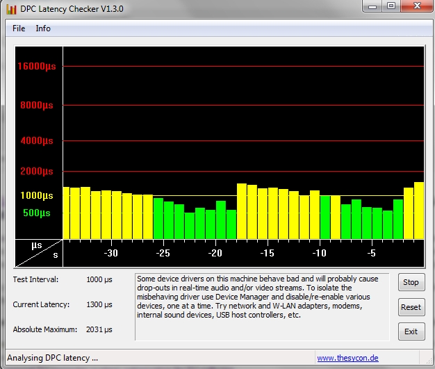

DPC LATENCY
DPC Latency Checker de Thesycon es una herramienta que analiza las capacidades de un sistema bajo Windows para manejar correctamente los flujos de datos en tiempo real. Puede ayudar a encontrar la causa de las interrupciones en las transmisiones de audio y video en tiempo real. El programa es compatible con Windows desde su versión 7. Se puede descargar desde aquí:
https://www.thesycon.de/eng/home.shtml
Si algún controlador de dispositivo dentro del kernel de Windows se implementa incorrectamente y provoca latencias excesivas de llamadas a procedimientos diferidos (DPC), es probable que se produzcan interrupciones (clicks o dropouts) cuando se utilicen aplicaciones de transmisión de audio o video en tiempo real. Como puede observarse en la imagen siguiente, esa latencia puede llegar a valores superiores a 1 milisegundo, lo que puede afectar seriamente al sonido.
Procesos complejos, como la repoducción de DSD para nuestro DAC, o samples de PCM de gran peso, pueden hacer que la latencia aumente de forma considerable. Tras un ajuste conveniente con el mencionado Fidelizer, sobre todo tras ajustar la latencia a 0,5 ms (o incluso nos podemos atrever a usar el procesado en tiempo real), podemos observar que las barras del gráfico bajan de forma rotunda. En teoría, esto es un gran avance para nuestra música.
El desarrollador del programa advierte que las lecturas no son exactas y no se muestran los valores correctos desde Windows 8. De todos modos, sus intuitivas gráficas nos darán una idea de cómo está funcionando nuestro portátil.
Existe otro programa similar para analizar esta latencia, y es LatencyMon de Resplendence. También dará pistas sobre el controlador que está dando problemas en nuestro sistema, y ofrece una extensa información del comportamiento de nuestro ordenador en tiempo real.
Última edición por El Hombre del SACD el Lun Sep 07, 2020 4:05 pm, editado 2 veces
