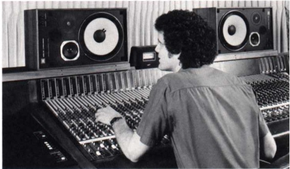

Mensaje  galena Sáb 29 Ago 2020 - 11:02
¿Existe algún problema en colocar unos altavoces sobre una estantería en posición horizontal?
Problema ninguno, mira como las ponen en un estudio
La pregunta tonta del día 4312
Como les caben, y no se calientan más la cabeza.

Mensaje  Flick4 Sáb 29 Ago 2020 - 11:38
galena escribió:¿Existe algún problema en colocar unos altavoces sobre una estantería en posición horizontal?
Ufff....   muchos monitores de estudio, además de ser de campo cercano, permiten esa doble colocacion, verticales o tumbados. Lo dice el propio fabricante. Además que en un estudio no disponen de un par de cajas, disponen de varias para las diferentes tareas, las tomas de sonido, las mezclas, etc. Por una foto yo no juzgaría mucho.
