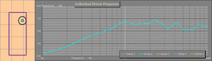

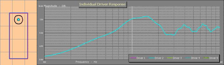

En ProAc van hacia dentro en todos los casos, y así dan una imagen mejor. La razón por la que se colocan descentrados es para que la difracción se reparta mejor por la cara frontal del bafle, de manera que la respuesta de agudos sea más plana.
