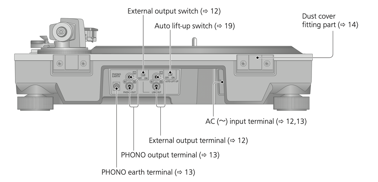

Acabo de adquirir un Technics 1500 C concretamente el negro, tengo dos problemas. Uno la Capsula y dos: En la parte trasera, en un rebaje, bastante escondido para mi gusto el plato tiene dos salidas: Salida Phono y Salida externa. Pienso utilizarlo con mi previo de Phono, un modelo de Candbridge. En las instrucciones de Technics, indica que en esa salida no se use el cable GND. Lo uso con el otro Technics , el antiguo y el fabricante pide que se conecte a tierra. Esa es mi duda. Algún consejo?

La salida que tiene GND es para usar con previos de phono externos o entrada PHONO de un amplificador, en este caso sí hay que conectar GND, como es tu caso. La salida que no lleva GND usa el previo de phono interno que lleva el propio plato e iría conectada a un amplificador directamente a una entrada CD, AUX ó TAPE, no a PHONO.

 Recomendación sobre Technics 1500 C Captura-de-Pantalla-2020-07-13-a-la-s-13-00-16
Gracias compañero, teoricamente tengo que usar la linea OUT y activarla con el conmutador en posición ON. Esa es mi duda

Mensaje  rubius Vie 17 Jul 2020 - 0:22
Si vas a usar un previo de Phono externo tienes que poner el conmutador External output en off y usar la salida Phono output con la GND conectada al previo externo.
El otro conmutador no estoy muy seguro para qué es.
Tal vez para levantar el brazo automaticamente.

Exactamente lo que te han comentado: conexiones al previo, incluida la GND (tierra), desconexión del interno (off). Y el auto-lift se refiere a la elevación automática del brazo al acabar el disco. Puedes activarla o desactivarla.
Pero supongo que  en el manual de instrucciones todas estas cuestiones deberían venir meridianamente explicadas. No? Rolling Eyes

He consultado sitios de solvencia, la redacción de las instrucciones, a señores con mucho nombre en esto. Gracias por tu aportación . mas arriba tienes un dibujo del manual de instrucciones.
