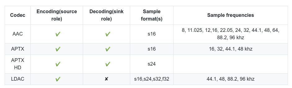

Se trata de una versión alternativa de los módulos bluetooth de PulseAudio que ofrece compatibilidad con los códecs indicados en el título del hilo y, además, una manera sencilla de seleccionar / identificar cuál queremos utilizar en cada momento. Las mejoras también se extienden al cambio, ahora más inmediato, de perfil de A2DP a HFP, necesario cuando se desea utilizar el micro en una videoconferencia, por ejemplo. Lástima que la calidad de sonido, cuando se usa el micrófono BT, sea tan absolutamente lamentable (auris compatibles con FastStream aparte, me refiero a esos que usan un pincho USB que es detectado como un dispositivo de audio).
Estos nuevos módulos permiten además ajustar de manera muy granular los parámetros de funcionamiento del códec SBC, lo que al parecer mejora significativamente la calidad del sonido, poniendo a este códec al nivel o incluso por encima de aptX. Más información en este otro (detallado) artículo:

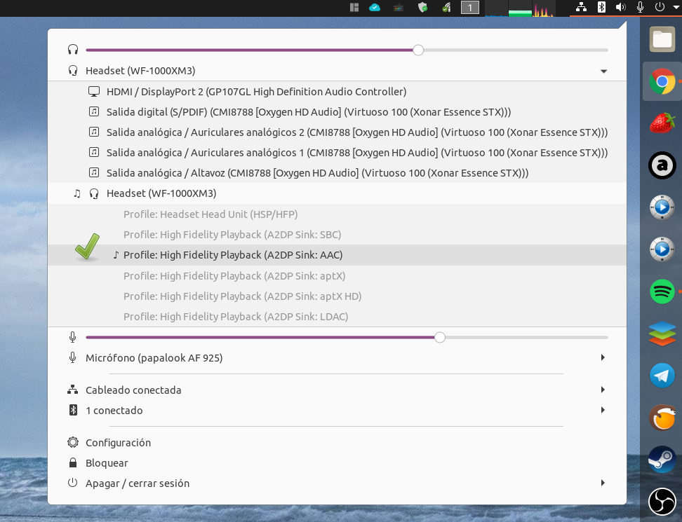

A partir de ese momento aparecerán nuestros auris BT, con sus distintos perfiles (ojo, que serán o no funcionales dependiente de sus capacidades), en el selector de sonido. Aquí por ejemplo unos Sennheiser HD 4.40 funcionando perfectamente en modo aptX:
Y aquí unos Sony WF-1000X3 (no admiten aptX) usando AAC:
En mi caso al menos, la mejora obtenida con ellos usando aptX o AAC en lugar del códex SBC con sus parámetros estándar es absolutamente notable.
