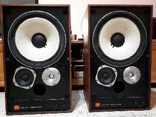

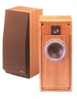

Yo tengo cajas para amplis de pocos vatios, con 1 vatio funcionan perfectamente, las JBL 4311b y las Cabasse Fregate 205 y las estoy vendiendo.
Las JBL 500 euros, las Cabasse 600 euros, con 10 vatios te tiran de espaldas y tienen un sonido muy bueno.
