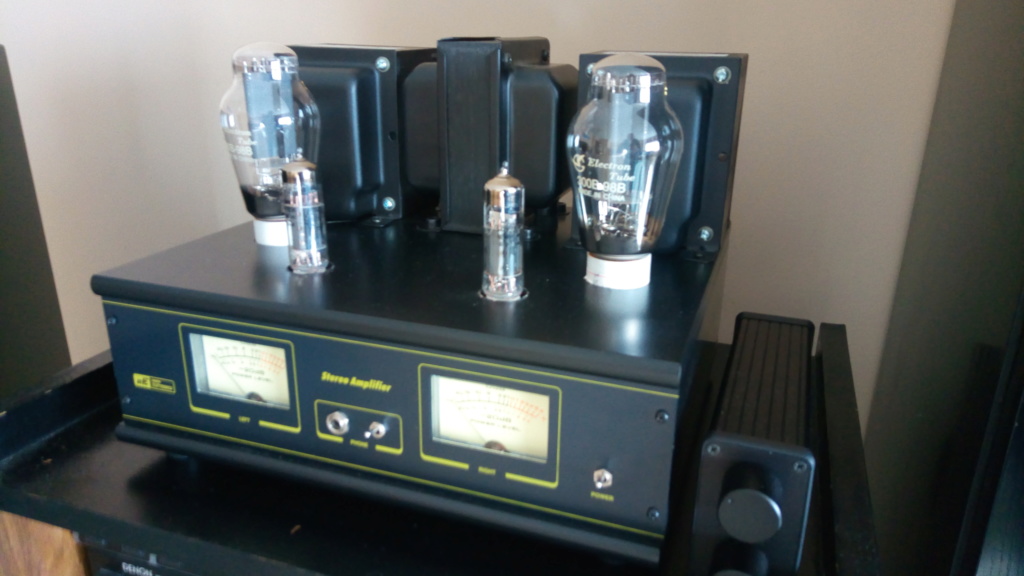

Pues como estamos muy aburridos voy a poner unas fotos de mi SET de 300B, es el primero que construí y es el que disfruto actualmente.
Tiene una potencia de 2x9 vatios, para cajas de 4 y 8 ohmios, y hace relativamente poco le puse un circuito retardador para alta tensión.
El sonido es excelente, hace dos días que lo he puesto a la escucha, cambiando otro SE de pentodo El84 que tenia sonando. La verdad que el sonido es mejor, más información y mejor en todo las frecuencias, destacando los agudos, que no es el el fuerte que se le achaca a esta válvula, ¡No entiendo! como se comenta los fabulosos medios de la 300B, cuando en realidad es una válvula completa.
¡En fin!, hay van unas fotos, no muy buenas porque están hechas con el móvil, pero bueno, vamos a entretenernos una rato:

Hola:
Muy chulo.
¿El driver es una Ecl82?

Es una equivalente, 6BM8 , que es exactamente lo mismo.

No me habéis preguntado por el aparatito que aparece a la derecha, es un previo pasivo, el mejor previo que he tenido con diferencia, solo vale para señales de línea, pero es el que menos colorea.

parece el de elektor, o de radio electrónica no me acuerdo ahora

SET 300B.
Pues si quieres preguntas, ahí van unas cuàntas:
- ¿Cuánto mide y pesa la etapa?
- ¿Cuánto miden y pesan los 3 trafos?
- ¿Están embutidos en resina?
- ¿Has puesto o no un control del balance?
- ¿Y un cómodo e indispensable (para mí) mando a distancia para el volumen?
Enséñanos también con una foto los cuartos traseros.
Cubierta la etapa con una tapa antipolvo de metacrilato a medida ya sería...

Re: SET 300B
casito escribió:parece el de elektor, o de radio electrónica no me acuerdo ahora
Solo la caja es de Elektor, la aproveché porque me gusta usar Vu-meter, por supuesto que tuve que hacer perforaciones nuevas y por detrás añadí tomas para altavoces de 4 y 8 ohmios. El diseño y un montón de modificaciones las hice yo.
Elektor nunca ha diseñado amplificadores con válvulas 300B, de esto hace 13 o 14 años, si hubiera sido hoy en día; la caja me la hubiera hecho un amigo.

Jose antonio.
la etapa mide 32 cm de largo, 29 cm de ancho y 23 de altura, pesa 20Kg.
Los transformadores de salida pesan 5 kg, el de alimentación aprox. 4,5 kg. También lleva uno interno de filtro de alimentación que pesa aprox. 2 kg. Solo es choque de filtro va encapsulado, los de alimentación y salida están barnizados y luego pintados, no tiene ninguna vibración o ruido mecánico.
No hay ningún control de balance, esto lo hago con el previo pasivo que ves en la caja de la derecha, que es sencillamente un par de potenciómetros, uno por canal, claro.
No tengo control de volumen a distancia, pero se lo podría poner al filtro pasivo.
La verdad es que no me hace falta para nada, pues como en este equipo principal escucho, CDs y archivos musicales a través de un ordenador exclusivo para esos menesteres, y todo conectado a la TV... Pues el volumen y todo lo demás, lo controlo desde un teclado pequeño inalámbrico, y todas las funciones las controlo sin levantarme desde el sofá. Solo si cambio de CD, y esto lo hago de mil a cuando, ¡Vamos!, más cómodo imposible. Además tengo mis CDs favoritos copiados en formato de alta calidad sin perdidas, en archivos musicales... Así que enciendo el equipo, ordenador y TV y a disfrutar.
Las fotos de la parte de atrás las deja para otro momento, que tengo un buen tinglado montado ahora mismo, y tampoco tiene nada de especial.
