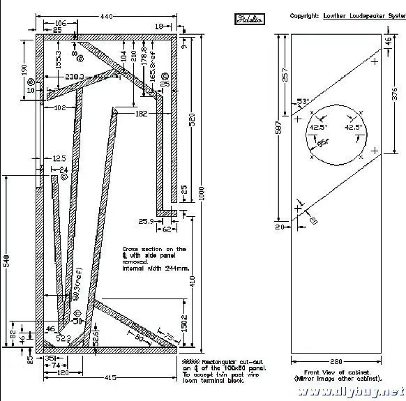

como te digo, no son faciles de hacer
Lowter - Página 2 Lowther-Academy-Fidelio-Speaker-labor-fight-Lauda-maze-drawing-custom-speakers
