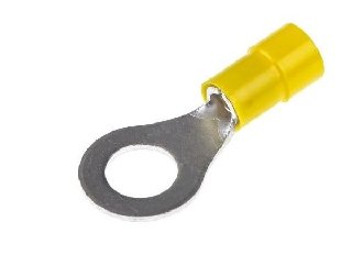

Con un terminal faston quedará más profesional y aseado
Que tenga el diámetro del orificio ligeramente superior a la hembra del RCA.
