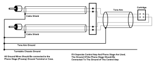

Un cableado bien hecho y con el que no hará ruidos un plato es éste :
Tierra interna en Technics SL1200 Cableadofono
La señal por los vivos y sin tocar la malla del cable en ningún punto, y todas las mallas unidas en un punto y éste es el que se lleva a tierra.
Observa también el detalle de que las mallas se llevan a tierra únicamente por un extremo, si llevas a tierra los dos extremos de la malla se forma un bucle que volverá a captar posibles zumbidos.
