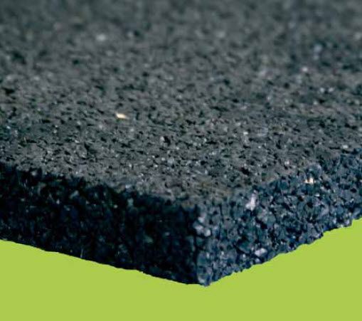

Otra cosa a tener en cuenta es aislarlo de vibraciones colocando unos tacos de antivibratorios bajo las patas de tu tocadiscos (yo utilizo los que se usan para las lavadoras con buen resultado).
