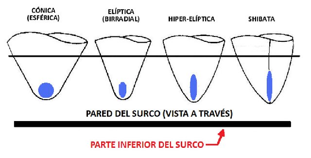

Las elípticas son parecidas a un cono aplastado, el tallado es muy parecido al del estilete de grabación por lo que extrae la información del surco con más precisión que las agujas cónicas o esféricas.
Las hiper elipticas tienen la misma forma que el estilete de grabación pero con las aristas redondeadas, junto con las shibata son ideales para extraer toda la información de una grabación.
DIFERENCIA EN AGUJAS Agujas

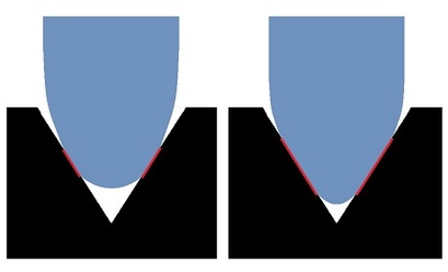

Comparación entre una esférica (izquierda) y una elíptica (derecha)
DIFERENCIA EN AGUJAS Aguja2
