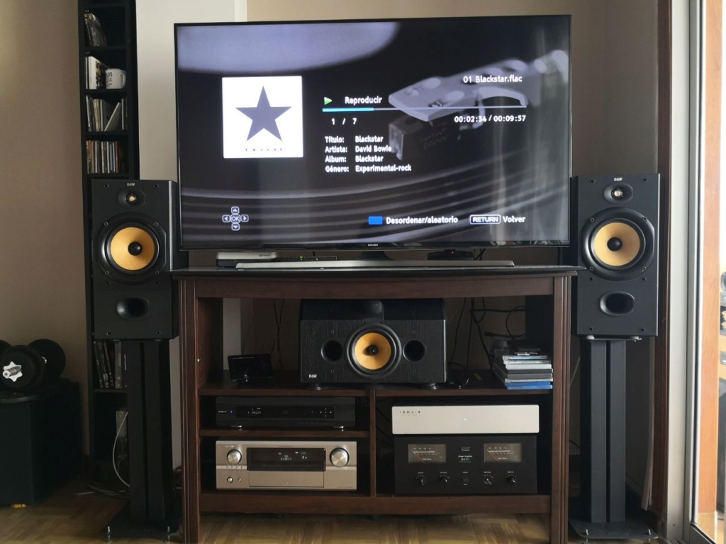

Buenas tardes
Aquí dejo una foto de mi equipo, nada del otro mundo pero con el que estoy bastante contento, aunque siempre pensando en mejorar algo. En principio lo primero seria ir a unos altavoces que mejorarán las B&W, y en principio había pensado en alguna Kef vintage (moviendo hacia la izquierda todo para darle más espacio), y también como primera opción arreglar la etapa Sansui, que por ahora sólo esta de adorno, o sustituirla por otra....(el subwoofer solo se intuye a la izquierda ).
Como con un 5.1 estoy más que sobrado, también podría ser un paso previo cambiar el Denon por algún Rotel de la misma época, un 1055 0 1056, aunque no se si es cierto eso que dicen que 75w de Rotel son "mejores" que 120 del Denon....sé que la acústica no es la ideal por las puertas de cristal, pero por ahora no hay posibilidad de cambiar eso.
Se agradecen comentarios y sugerencias

Hola , yo tengo el Denon AVR-2805 (hermano pequeño del tuyo , lo tengo mas de 10 años y por casa han pasado algunos amplificadores integrados de nivel medio , y pese a que hace 4 o 5 años compre un Onkyo TX-SR875 (pero me lo destrozaron en el en envió y lo tengo en una estantería) yo me miraría las cajas , este verano fui a casa de un amigo que tiene unas B&W 602 con un Luxman L-235 y como no me gusto el sonido , le plantee llevar mis cajas otro unas Highland oran 4305 , y por poco no me deja llevármelas a casa , las compre hace unos 10 años (y se casaron con el denon) , todavia esta el anuncio de las que compre y hace 10 años , lo he visto mientras escribía y he flipado) .
https://www.esfera-audio.com/HIGHLAND-ORAN-4305
https://www.whathifi.com/features/was-then-bw-602-s3-review
Esas B&W siempre me ha parecido que les falta articulación , por ejemplo unas WHARFEDALE Diamond 9.1 (te pongo un modelo que he comparado de tu a tu ) saca menos graves , pero mucho mas articulados ( para mi gusto claro) , y no digamos las B&W685 que tuve antes que las oran , pero estoy seguro que cualquier modelo bien elegido de los modernos te sorprenderá , si le cayera un rallo a mis cajas y tuviera que comprar unas sin probarlas , serian estas con la oferta se quedan a muy buen precio,320/348 (depende color)
https://www.supersonido.es/p/qacoustics-concept-20
de estas ya des-catalogadas ,hay muy buenas opiniones por el foro
https://equiposhifi.es/altavoces/elac-debut-b6-2
por cierto yo intentaría darles espacio a los altavoces , ayudarme con un sw , para que se desahoguen y respiren en la medida delo posible (si no se puede no de puede.........)

Muchas gracias compañero. En principio me atrae mas la opción de altavoces vintage, pero echare un ojo a tus recomendaciones

hola , siendo muy respetuoso con el bolsillo de los demás , según mi experiencia y cada vez se confirma mas , no a todos los aparatos vintage les va bien con el tiempo si no se revisan/reparan , mi experiencia mas reciente no lo que me han contado , en la cochera tengo 2 centrales , 2 monitores , 2 columnas de la serie 773 de mission (un pack me lo endoso un amigo que no tenia sitio para guardarlo , solo se ha salvado el sw y los dipolos traseros)
tengo unos vieta b4240 que me regalo mi hermano , el altavoz de medios y agudos desintegrados y se ve que es lo normal
https://www.forodvd.com/tema/120639-rum-reparelo-usted-mismo-vieta-b-4250-anos-80-100w/
Hace unos años compre un Marantz pm25 , me todo desmontarlo y revisarlo por que alguna entrada no funcionaba bien y hacia ruidos por todos lados.
Tengo un NAD c325BEE costipado , por que revisándolo le hice un corto y lo tengo en boxes.
El año pasado un compañero de trabajo me comento si podria conseguirle un plato decente por 70 euros máximo , complicado , pero como tengo buena relacion le prepare un plato fhisher MT6320 , un plato que tenia toda la vida y siempre me sirvió para algún apuro (también tengo el M-6350 que compre muy barato en Alemania y tiene a préstamo un amigo , un plato magnifico queme costo 20 euros , ahí si tuve suerte).
En resumen es un terreno peligroso , incluso sabiendo repararlos.
Respecto a las cajas , te comento mi percepción actual , hace mas de 10 años unos amigos tenían una tienda en Castellon de hifi (integra-audio) , sus salas eran mis salas de audición domesticas , cualquier equipo para considerar que tenia unos buenos altavoces o monitores (ellos , trabajaban sonus faver , viena acoustics ,wilson jm lab serie electra,etc.....) te tenias que gastar mas de 1000 euros y una electrónica en consonancia, casi todo lo que tenían en tienda era de un cierto nivel , las piezas mas económicas eran por encargo.
Un sábado aparecieron unas Wharfedale Diamond 9.1 , no había oído hablar de ellas , la semana siguiente unas para mi hermano y otras para un amigo , eran Unas cajas que con bastante menos de 200 euros te podían apañar un equipo con muy poco dinero , y actualmente me da la sensación de que la competencia es brutal , lo que yo veo en el mercado , Dali zendor 3 , las Q-Acoustics Concept 20 ( a un precio muy interesante) , las elac creo que aun que suenen muy bien no tienen la presencia de estas , y su las vas a tener en el comedor si que tiene una relativa importancia . vuelvo a repetir lo del bolsillo.

Entiendo las ventajas que unas cajas modernas pueden tener sobre unas vintage, pero habiendo estado metido en el tema de los relojes vintage desde hace ya bastantes años, sé que si bien son mucho mas susceptibles a dar problemas y que un Casio de 10€ da la hora mas exactamente y sin ninguna complicación, esas máquinas tienen algo que ya no se ve estos dias y que los hace "especiales"...Eso sí, si pudiera acceder a algo como la reedición de las Whaferdale Linton de las que se habla en otro hilo, no le podría mucho peros....
Tendré que oir lo que tenga a disposición por aquí (limitado por aquello de ser islas en la distancia) pero no tengo tampoco ninguna prisa

Yo veo ese 3805 tan encajonado, sin respiración por arriba, y me entran los 7 males.
Además, esas Bowers tienen una curva de impedancia con un mínimo de 3 ohm en alrededor de 200Hz creo recordar, que pide mucha corriente a la amplificación, lo que probablemente generará más calor en el A/V. Como opción, saca la Sansui de ahí si no se está utilizando y cambia el Denon de posición.
Conceptualmente todos lo watios son iguales, lo que pasa es que hay etapas que no pueden mantener esos watios a lo largo de la curva de impedancia de la carga y eso con determinadas cajas "difíciles" y a volúmenes elevados, puede marcar diferencias.

Es cieto lo que dices, y al principio tambien me preocupaba bastante, pero lo cierto es que no he tenido nunca problemas de sobrecalentamiento, quizas por estar completamente abierto por detras, y además el espacio que ocupa el Sansui mas el filtro sería el mismo que el del Denon.
En cuanto a lo que comentas de los vatios, efectivamente eso es a lo que me referia, y a que Rotel parece es bastante conservadora a la hora de dar cifras, mientras que otas marcas tienden a cuanto mas mejor" aunque con mediciones mas discutibles....

Hola, yo todavía uso ese mismo receptor, el Denon AVR 3805, tiene una porrada de años encima, sin sistema de corrección de sala (bueno, sí incorpora uno pero superbásico, nada comparable a cualquiera de los actuales) y sin embargo yo estoy encantado con él. Mis cajas son unas Monitor Audio RX6 (nada difíciles de mover, la verdad) y el conjunto me gusta mucho. Simplemente que por el diseño del potenciómetro el Denon empieza a apretar las cajas a bastante volumen pero esto es bastante habitual en los receptores AV, no noto el Denon escaso de potencia ni mucho menos.

Hola muy guay que tal con el ISOL8, que modelo es hace tiempo que le tengo el ojo puesto.

Sinceramente nunca he notado falta de potencia, pero si entiendo que cualquier cambio de cajas conllevará uno de amplificación, y de ahí que no me importe añadir primero una etapa externa, y ver que tal sse comportan las B&W. Aunque ya tuve ocasion de probar unas Kef 105.2 y realmente me llamaron la atención

Es un Cleanline 2 y la verdad lo tengo hace mucho, no he hecho pruebas desde que lo tengo a comparar con y sin él, pero no me extrañaría fuera en gran medida "culpable" de la buena calidad de sonido (e imagen) que tengo. Ya ha pasado por varias casas, muy diferentes las unas de otras, y siempre sonido limpio y sin ruidos o parásitos.
PD: Aprovechando el aburrimiento estos días, saque y desmonté todo para limpiar y organizar, y ahora el Denon ya está solo a la izquierda con todo el espacio para "respirar"

Muchas gracias, muy contento con ellas lo poco que las he oido, y probamdo con la posicion (separacion, distancia a pared trasera...)

Buenas
Han habido unos cuantos cambios en mi equipo, ayer mismo el último con la llegada de un maravilloso Krell KAV-300i para amplificar los frontales:
Además del Krell, que se integra muy fácilmente con el AVR a través de entrada específica con "passthrough" , también se han incorporado en este tiempo:
- Central de Vienna Acoustics Maestro Grand: además de ser de la misma marca, es sin duda el mejor central que he oído, sorprende hasta en su capacidad de generar bajos
- Etapa mono Marantz MA6100: amplifica el central, y es una gran mejora por poco dinero, además de ser fácil de colocar (a costa de tener mucho fondo, eso sí)
- Nvidia Shield y DAC Toppin E30: con esta combinación, tengo una gran calidad en streaming tanto de video con Netflix y Kodi/Plex, como en audio, a traves de Tidal y via Kodi acceder a mi discos duros externos en red para reproducir música en alta resolución
- Y la estrella del equipo, el Krell. Lo tengo solo desde ayer gracias a una gran persona (bueno, dos), pero ya es evidente la mejora al mover la VA: bajos perfectos, medios increíbles y un agudo también en su punto.
Tambien he ido poco a poco mejorando el cableado, con HDMIs de Audioquest y Wireworld, de red Audio Agile y Monster, y el cable de cajas QED Genesis. Y de traseros unos B&W 602
Se podría decir que ya está todo lo que necesito, solo ir mejorando algunos detalles como en el cableado, regletas y cosas así...pero como todos sabemos como somos, mejor no me cierro a nada
