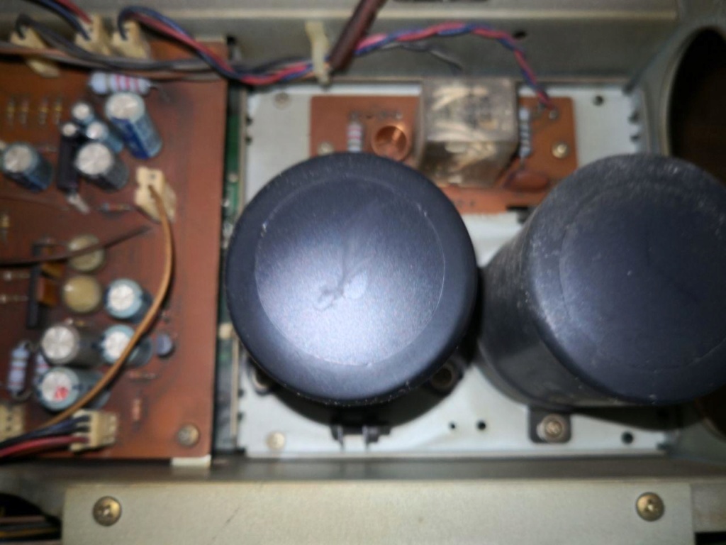

No estoy muy seguro, sé que el conjunto estuvo sirvinedo en un pub por un tiempo, pero despues las tuve yo y recuerdo usarlas sin problemas, pero no sabría decirte desde cuando no funcionan....Pero por lo que he leido, es normal a estas alturas necesiten ese "recap", ahora solo me falta encontrar alguien que sepa de esto por aquí, porque desde luego no es plan de hacer un envio de ida y vuelta a la Peninsula (salvo último remedio).
He abierto la etapa y salvo bastante porqueria, no veo signos evidentes de fallo, hasta los 2 fusibles de tubo que veo parecen OK, pero ya digo que sou un neófito total en electrónica...

Curioso, hace un año me regalaron un Vieta de los 70 que llevaba mucho tiempo parado que tenía el mismo problema que el de Gecar. Sonaba bien 2 minutos y de repente fallaba un canal. Al darle al pote a tope medio segundo reaparecía, pero en medio minuto vuelta a lo mismo. Lo limpie por dentro con líquido limpia contactos y nada. Lo llevé a un técnico electrónico cercano a mi domicilio, no especializado en hifi, de los que arreglan igual una tostadora que una televisión, y no le encontró el fallo. Deseché la idea de llevarlo a un servicio técnico  más serio porque el aparato en cuestión se encuentra de segunda mano por unos 80 € en supuesto perfecto estado y porqué además no me convenció del todo la tímbrica que ofrecía. Si me hubiese entusiasmado a buen seguro que hubiese hecho la inversión, o aún mejor, en lugar de arreglarlo, por el mismo precio hubiese adquirido uno idéntico de segunda mano en buen estado y así tener un repuesto completo.
Por otra parte, Mandrake, supongo que tu instalación eléctrica estará  en perfecto estado de revista, no? Aunque no creo que sea el mismo problema, comento como anécdota lo que me sucedió hace unos años.  Compré por encargo de un amigo un equipo de segu da mano para su chalet, que se encuentra en una zona de monte muy poco poblada. El ampli era, y es, un Nad de 170 w por canal, con unas cajas de Kef. Al poco tiempo empezó a quejarse de que al darle caña al equipo el ampli se apagaba y no podía encenderlo hasta que se enfriaba. Le saltaba la protección por algún fallo, evidentemente, y la supuesta culpa era del propio ampli. Hasta que un día dio una fiesta familiar en casa, con hornos, cocina, campana, lavavajillas, equipo de música a tope...y cada 10 minutos saltaba el térmico, a pesar de tener potencia contratada de sobra. Pasó un técnico electricista a mirar la instalación y posteriormente envió a otro de la compañía eléctrica. Resulta que la potencia eléctrica que llegaba a la zona era un 40% de la ideal.
Muchas veces los fallos vienen por donde menos nos esperamos, supongo que este no será tu caso, pero esa fue mi experiencia. Mi amigo a punto estuvo de tirarle el Nad a la cabeza al vendedor, y ahora lleva 10 años con él más contento que un niño con una piruleta.

Mensaje  Mandrake Mar 28 Abr 2020 - 12:31
Gecar escribió:
Hola Mandrake ... veo que eres de Las Palmas, creo que por Schamann existe un taller que hacía esas reparaciones, aunque no sé si aún existe dicho taller. En cuanto a los Sansuis también tengo un AU-819 en lo que estoy también para hacerle una puesta a punto, ya que una vez funcionando al poco tiempo deja de oirse un canal ... le saturo el volumen y vuelve a oirse, pero al rato vuelve a ocurrir. Deduzco que pudiera ser el pote de volumen ... pero no sé realmente.
Buenas paisano. En estos dias me han recomendado un servicio técnica, cerca del Tanatorio de San Miguel, desde que pueda moverme puede que lo lleve a que le hagan un diagn´sotico, ya me he puesto en contacto con ellos y cobran unos 30€ por evaluar y presupuestar la reparación (descontable si la haces finalmente).
Sin saber yo nada de electricidad, lo descarto completamente porque lo he probado en 2 enchufes distintos, y ademas no he tenido nunca ningun otro problema de ese tipo....

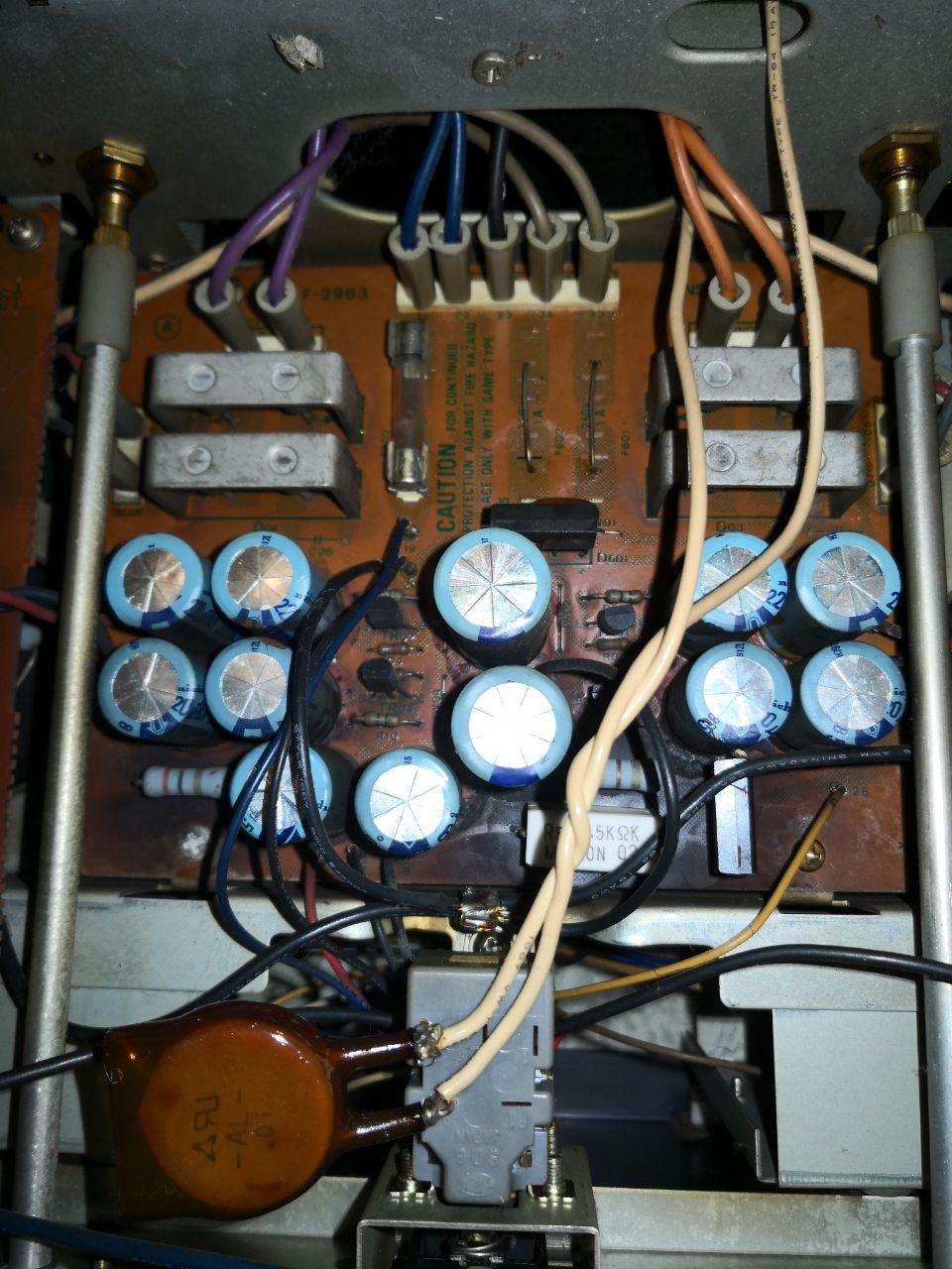

Mensaje  casito Miér 29 Abr 2020 - 10:50
necesitaría ver ese potenciómetro desde varios ángulos ya que he recontruido varios, uno en quad 44 y otro del previo del sansuy 22000

Mensaje  Gecar Vie 1 Mayo 2020 - 0:42
casito escribió:necesitaría ver ese potenciómetro desde varios ángulos ya que he recontruido varios, uno en quad 44 y otro del previo del sansuy 22000
Hola casito, este sería el potenciómetro...
Me presento con mis Sansuis (CA-F1 & BA-F1) Img_3611

Mensaje  Gecar Vie 1 Mayo 2020 - 1:03
galena escribió:
No es el potenciómetro del volumen, hay que mirar por otras partes.
Probablemente tengas razón "galena" ya que no solo lo hacía con el pote de volumen, también lo hacia con el selector de entrada de audio e incluso con el balance y con algún conmutador más creo recordar, ya que hace tiempo no lo pongo en funcionamiento. Sería hacer un examen muy completo del aparato a ver si lo puedo recuperar.
