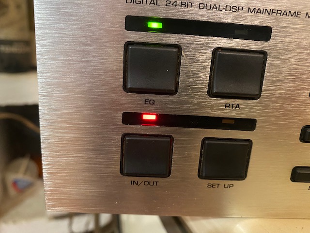

Ya tengo el ultracurve, un pro 8024 con su micro y os pido ayuda. Me he bajado la guia rapida en castellano de 15 paginas pero poco explica ( por cierto si alguien la quiere se la mando por mail) . En principio lo he comprado para el equipo principal que muy resumido son cajas grandes en sala pequeña pero de momento lo he instalado en la cocina del garaje donde estoy experimentando con un altavoces " mil leches" con componentes de diferente origen. Por un lado el ultracurve supongo que se puede lucir mas y asi lo voy aprendiendo el manejo del trasto.
Os pido ayuda por los siguientes temas.
La curva que sale es esta , casi todo muy arriba, el sonido parece que quiere mejorar pero satura y se oye mal a veces , esta ultra-vitaminado.
Incluso cuando satura se ve esta lucecita roja que supongo que significa justo eso.
Por un lado me he leido el manual , he visto tutoriales en internet del auto-q y todo lo previo en el menu lo dejo como indican, despues hago las lecturas con el micro hasta que el trasto acaba y a funcionar. Con el ecu activado si que es posible que el sonido mejore pero salen los problemas que comento.
No encuentro en los menus algo para bajar el nivel de entrada ( o de salida ) para evitar la saturacion.
Tal vez la medicion hay que hacerla a un volumen mas alto desde el amplificador?
Agradezco de antemano vuestra ayuda.

No sé si en este modelo, pero detrás había un botón que pulsándolo subía o bajaba 12 dB. O baja un poco el ampli.
La autoeq no funciona. O con REW y luego introduces los paramétricos o pasa un CD de tonos hasta 500 Hz corrigiendo con Peq. Y el resto de frecuencias con ruído rosa con Deq.

Gracias Jose, la saturacion es la misma independientemente del volumen, tampoco veo ningun boton por detras .
De momento quiero ecualizar solo con el ultracurve y mas adelante ya vere si uso otras herramientas mas complejas, de momento con que funcione el trasto bien me conformo ya que no tengo ni idea como para meterme en mas jardines sin saber usar el primero.
No se si la señal en Xlr es mas baja y al entrar con rca con adaptadores puede ser el problema.
