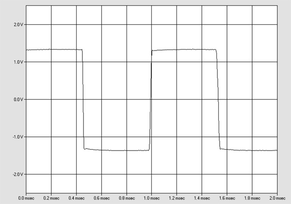

Esto del ruido sin que sea medido es muy peligroso hablar si es mucho o poco, en mi caso he probado etapas con cajas de 89db con un silencio sepulcral, mientras que un integrado que ya tiene una etapa más de preamplificación con cajas de 96db si te acercas a pocos cm de las cajas ya suena algo.
Para poder hablar de ruido, este debe estar referenciado a mV a 8ohm.
Luego esto del ruido tiene sus maneras, en el caso de las etapas siempre hay que medirlo con el previo apagado, una etapa con una sensibilidad de entrada de 1V será menos ruidosa que otra con una sensibilidad de 0.3V.
Por poner un dato mi etapa del avatar 211 hace cero ruido, con mi cajas de 96db, Ruido medido 3mV a 8ohm.
Me voy a tomar la libertad de corregir ciertos datos del video del compañero Francisco del Pozo.
Las gráficas que comenta en el video no se llaman onda sinusoidal.
La gráficas que presenta en el video están referidas a onda cuadrada y en ingles squarewave.
McIntosh MC462 (2 ohm output), small-signal, 1kHz squarewave into 8 ohms.
Jadis JA200 Mk.II, small-signal, 1kHz squarewave into 8 ohms.
la medida a 1khz de onda cuadra como es en el caso de estos dos aparatos vemos que es muy parecida y en ningún caso nos habla de distorsión, la onda cuadra lo que indica en este caso es que tiene un rango de respuesta bastante lineal.
Vemos tipos de onda cuadrada y lo que indica sus irregularidades.
Distorsión:
Por no extenderme mucho sobre todo lo que se dice de la distorsión, solo corrijo que toda distorsión del 3º y 5º armónico es desagradable ( típico de los transistores ) genera estridencia por ser disonante y por contra la distorsión de 2º y 4º armónico ( típico de la válvulas ) es mas armoniosa siempre que no supere el 5% donde empieza a desnaturalizar claramente el sonido.

"la medida a 1khz de onda cuadra como es en el caso de estos dos aparatos vemos que es muy parecida y en ningún caso nos habla de distorsión, la onda cuadra lo que indica en este caso es que tiene un rango de respuesta bastante lineal."
Javier, con 1 Khz en el generador pocas distorsiones verás con las cuadradas en el osciloscopio, hasta mis chinitos de 100 euros presentan cuadradas "casi" perfectas a esa frecuencia.
Hay que medirlos a 20 Hz, 5 Khz, 10 Khz y 20 Khz (p.e.) para ver como se deforma la señal y se intensifican los flancos para comenzar a sacar deducciones.

galena escribió:"la medida a 1khz de onda cuadra como es en el caso de estos dos aparatos vemos que es muy parecida y en ningún caso nos habla de distorsión, la onda cuadra lo que indica en este caso es que tiene un rango de respuesta bastante lineal."
La onda cuadrada es una parte del estudio, de un plumazo ya te dice muchas cosas, mi aclaración no va mas allá de corregir al compañero Francisco del Pozo ( que es de lo que va este hilo ) en algunos términos erróneos que ha usado en su video sobre distorsión, el tipo de onda y mas o menos lo que eso significa.
Aprovecho para darle las gracias por el esfuerzo y dedicación en sus trabajados videos.
offtopic: Galena, mide una onda cuadrada de 1khz con un sencillo micrófono o el móvil, para que veas el rango de frecuencia que abarca y toda la información que proporciona, 1khz casi abarca la totalidad de 20hz a 20khz, generar O.C de 20hz a 100hz es una perdida de tiempo solo generan grandes pendiente por que incluyen frecuencias desde 1hz y como entenderás no vale para nada, O.C. por encima de 5khz o 10khz para medir en previos y ver que ocurre mas allá de los 40khz, sobre todo en los interstage o step up de MC, por su picos de sobre ganancia en alta frecuencia, pero en amplificadores no tiene mayor sentido practico.

"offtopic: Galena, mide una onda cuadrada de 1khz con un sencillo micrófono o el móvil, para que veas el rango de frecuencia que abarca y toda la información que proporciona, 1khz casi abarca la totalidad de 20hz a 20khz,"
Ya lo he hecho, genero una señal con el Promax y la veo bien con osciloscopio o bien con analizador de audio, depende de lo que busque, no veo más que la señal generada, si es 1 Khz 1 Khz veo y nada más.
