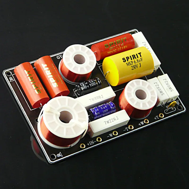

En esos cruces hay una buena inversión que tal suenan .
quesvi- Cantidad de envíos : 4023
Localización : levante
Re: Mi nuevo proyecto de cajas (a lo fácil)
El filtro original ya sonaba bastante bien pero la mejora es evidente en todos los aspectos. La inversión es elevada (200€ aprox.), es difícil valorar el ratio inversión/mejora
Luiluilui escribió:El filtro original ya sonaba bastante bien pero la mejora es evidente en todos los aspectos. La inversión es elevada (200€ aprox.), es difícil valorar el ratio inversión/mejora
La lastima es que no indica los valores de las bobinas para cambiarlas también
Cuando acabe, la invesrión total será de unos 2.000€, que no es moco de pavo. Pero la satisfacción de experimentar, para mi, lo vale.

Enhorabuena,
Se ven fantásticas,
¿Qué tal funciona la combinación Jantzen Superior con EVO oil? Es la aconsejada por Tony Gee supongo. Las bobinas podrías medirlas con un multimétro. Creo que podrías ganar algo en las bajas frecuencias con una resistencia menor en dicha bobina.
Se ven fantásticas,
