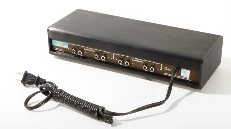

Hola amigos.
Tengo unas cajas acústicas, las Bosé 901 con su correspondiente ecualizador activo el cual no me funciona junto al ecualizador Yamaha EQ-550 desde que desconecté su cableado y no encuentro la manera de realizar nuevamente su correcta conexión.
¿Me podéis ayudar?
Gracias y saludos.
¿Me podéis ayudar?
Gracias y saludos.

cuentame, yo las tuve en su día, que les pasa
que yo recuerde tiene 2 entradas y 2 salidas y debes selecciónar en el botón frontal una u otra, luego debes conectar la salida de rec (creo) al amplificador o en este caso a tu eq yamaha (imagino que quieres ambos conectados) y del yamaha sacas la señal al ampli y de éste a las cajas.

Hola Jorgitooo.
Ante todo muchísimas gracias por responder tan rápidamente y más por ser un forero recién llegado al foro. Tengo la impresión de que mediante todos vosotros conseguiré incluso cosas que ni pensar que puedieran tener mis equipos.
Bueno, te comento:
Según tus gráficos, es como en el segundo que tengo realizadas las conexiones del ecualizador Bosé a los terminales de "línea" del ecualizador Yamaha.
En este mismo ecualizador de Yamaha tengo la otra conexión de "tape" aunque desde que compré el equipo nunca se me conectó cableado alguno ahí.
De cualquiera de los dos aparatos no tengo nada conectado al pre-amplificador Luxman ya que las conexiones del mismo son para fuentes sonoras, o sea, giradiscos, cassettes, compacts, dvd, tv, etc.
Si te sirve como guía esto te comento que el ecualizador gráfico de Yamaha, las barritas de leds se quedan fijas en su lado derecho, sin embargo si atenúo el volumen del propio ecualizador bajan y suben en el momento de subir ese volumen así como que si desconecto la función de ecualización del propio aparato.
Bueno, te comento:

Hola, gracias a ti por aumentar la familia, y quién sabe, igual en un futuro me ayudes tú a mi, o a otro compañero, esto es así y no va por antigüedad, faltaría mas…..
¿A cual de ellos le entra la señal del reproductor? vamos ¿¿el sonido en cual de los 2 entra primero??
1 reproductor de CD<<--->> ecualizador bose o yamaha, IN
2 ecualizador bose o yamaha OUT<<--->> ecualizador bose o yamaha IN
3 ecualizador bose o yamaha OUT<<--->> entrada al amplificador AUX
4 amplificador selecciono entrada AUX<<--->> cables de altavoz al altavoz
Debes conmutar en el botón frontal del ecualizador bose según tengas la entrada 1 o 2, ese botón me dio algún quebradero de cabeza en alguna ocasión.

Buenas de nuevo, a ver si sé explicarme.
Desde el EQ Bosé las conexiones de amplificación de OUTPUT van a la línea IN del EQ Yamaha.
Desde el EQ Bosé las conexiones de amplificación de INPUT van a la línea OUT del EQ Yamaha.
En referencia al conmutador MONITOR, tape o source, del EQ Bosé tanto en una u otra posición no me responde.
Sin embargo, aunque igual con esto te lío más, creo recordar que ese conmutador estaba presionado antes en TAPE, pero jamás ha habido conexión alguna en los conectores de TAPE RECORDER ya que están sin ese brillo inicial de cuando el aparato es nuevo debido a la humedad del verano, o sea, que es motivo de saber que no hay ni ha habido nada conectado. Y eso es lo raro, que antes me iba y ahora no y estoy volviéndome loco. No creo que sea tan difícil, pero Jorgitooo, me desepero.
Y cuando hay algo que no va me da una rabia enorme y más por alguna sandez.

Ahí no sé responderte porque quito cualquier conexión de cualquiera de los ecualizadores y los altavoces siguen sonando perfectamente.
O sea, que apago el EQ Yamaha y no existe cambio de sonido al igual que si subo o bajo su propio volumen.
El volumen se encuentra a la derecha del todo del aparato.
En todo caso, ¿cómo compruebo esa salida o entrada de sonido, Jorgitooo?

BULLY no entiendo, tienes conectados los dos ecualizadores entre si, pero a uno de ellos debe de entrarle la música para que sea ecualizada y devuelta al amplificador..
1ª conexión posible en amplificadores con salida de previo:
-CD>>>AMP CD-IN>>>AMP PRE-OUT>>>EQ1 IN>>>EQ1 OUT>>>EQ2 IN>>>EQ2 OUT>>>AMP PRE-IN<<<
2ª conexión posible con amplificadores sin salida de previo.
-CD>>>EQ1 IN>>>>EQ1 OUT>>>EQ2 IN>>>EQ2 OUT>>>AMP CD IN<<<<< ALTAVOCES

mira mi mensaje anterior y haz una foto del ampli por detrás.
Re: Cajas Bosé 901 sin ecualizar
Te dejo la foto del preamplificador:
Este va conectado al amplificador por medio de un juego de RCA, las demás conexiones son para los altavoces.

este previo debes conectarlo a la entrada del eq y los eq al amplificador...
describeme tú paso a paso que hace la música desde que pones el reproductor, ósea que pasos sigue la música desde el reproductor hsata que se escucha por los altavoces... venga que ya casi lo tenemos.
edito: la cosa debería de quedar así
1º fuente de reproducción de audio conectado al 2º
2º Previo entrada de todas las fuentes de reproducción conectando la salida al 3º
3º ecualización del sonido conectado al 4º
4º entrada a la etapa / amplificador.
es decir en uno de los ecualizadores (que debería ser el 1º) una de las entradas debe venir del previo, luego la salida de este ecualizador a la entrada del otro y la salida del otro a la entrada del amplificador... si conectas los ecualizadores entre si la salida de uno a la entra del otro y viceversa no estas ecualizando ningún sonido ya que a uno de los dos debe entrarle el audio del previo o de la fuente, para después sacarlo al amplificador
Última edición por jorgitooo el Miér 8 Dic 2010 - 9:50, editado 1 vez
O sea, que debería conectar un juego de RCA desde por ejemplo TAPE/DAT 1 del preamplificador al EQ Yamaha a LINEA (IN/OUT) ¿verdad?
¿Y del EQ Bosé al amplificador?
Pero el amplificador va conectado directamente al preamplificador desde que se compró aparte de que no tiene más conectores.
Es lo que no entiendo al no ser que juegue con las conexiones de los ecualizadores con respecto al preamplificador que mande la señal, creo yo.

perdona estaba editando el mensaje anterior leelo a ver si aclaro tus dudas.
eso en engrita da igual se vendió así porque no llevaba ecualizador sino no iría directo.Bully escribió:O sea, que debería conectar un juego de RCA desde por ejemplo TAPE/DAT 1 del preamplificador al EQ Yamaha a LINEA (IN/OUT) ¿verdad?
Perdóname Jorgitooo.
Me estoy volviendo loco con tanta conexión.
Acabo de conectar los RCA del amplificador al EQ Bosé y sin más no va el sonido. He conectado de diversas formas y resulta que ninguna con resultados positivos, lo único que me encuentro es que estando a cero el volumen se oiga la fuente que reproduzco y eso no es normal, ya no sé qué hacer.
O cambio el equipo por otro de la misma marca pero en 5.1 o es que me puede más esto. Chico, desesperado estoy, con toda confianza, iría, te recogería en un fin de semana y me lo verías, te invitaría a comer y luego te llevaba de nuevo.

tranquilo que podremos arreglarlo, coge los rca del previo que tenías puesto al amplificador, conectalo a la entrada del ecualizador bose, coge los rca de la salida del ecualizador boseque tenias puesto al yamaha, conectalo al amplificador a la entrad única que tiene el amplificador, dale marcha al play, conmuta en el boton del ecualizador que eliga las entradas de este.. en esta prueba dejamos de ladoel ecualizador yamha si conseguimos pasar este paso mas tarde lo conectaremos...
Muchas gracias querido amigo.
Sin ti no hubiera logrado conectar esto correctamente y con tan solo tres cables en juego. Ya lo tengo a la perfección.
Con respecto a lo que comentas de suprimir el EQ Yamaha tengo la posibilidad de desconectarlo y funcionar con el de Bosé, pero en cuestión de películas debido al gran abanico de posibilidades de las 10 bandas por canal no me lo quito ni por asomo.
Repito, agradecido por ese mp ofreciéndome tu nº de tfno.
¡Estoy de contento que ni te lo imaginas!
Un fuerte abrazo.

el amplificador de bully sólo posee una entrada de rca's... es mejor conectar todas las fuentes al previo y usar la salida del previo que en teoría iría al aamplificador, al ecualizador, así intercalas el acualizador en medio y ecualizas todo el sonido dando igual al fuentes que eligas del previo, yo lo ahría así. De todos modos igual estoy equivocado..
Ya, pero en ese esquema TODO el sonido PASA SIEMPRE por el ecualizador. Yo le doy la alternativa de que no sea así, y que elija entre usar ecualizador o no según sus deseos. Si no quiere usarlo, no hay necesidad de que el sonido pase por ahí, y por tantos cables y circuitos. Estoy viendo ahora la foto de su ampli, y por detrás sí tiene conexión para monitor (TAPE).
