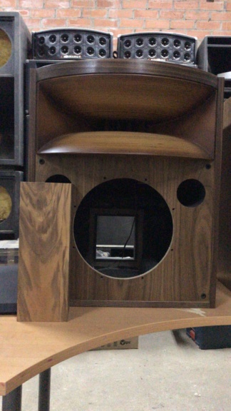

Mensaje  castell8 Mar 14 Abr 2020, 00:47
Pareja terminada en cuanto a construcción.
Nuevo proyecto TAD 2402 - Página 3 C61c8610

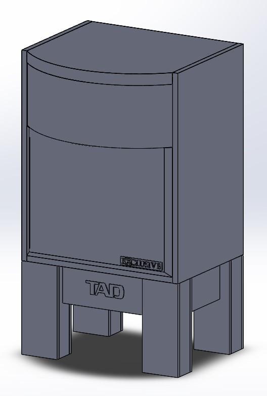

Mientras se terminan los logos y filtros, voy a empezar con los stands, lo recomendado son 35/36 cm, este es el diseño que vamos a construir.
Nuevo proyecto TAD 2402 - Página 3 26bbbe10
Se utilizará madera de alta densidad y peso, en su interior irán ruedas y en la parte trasera de cada pata niveladores, una vez construidas se rellenarán de arena.

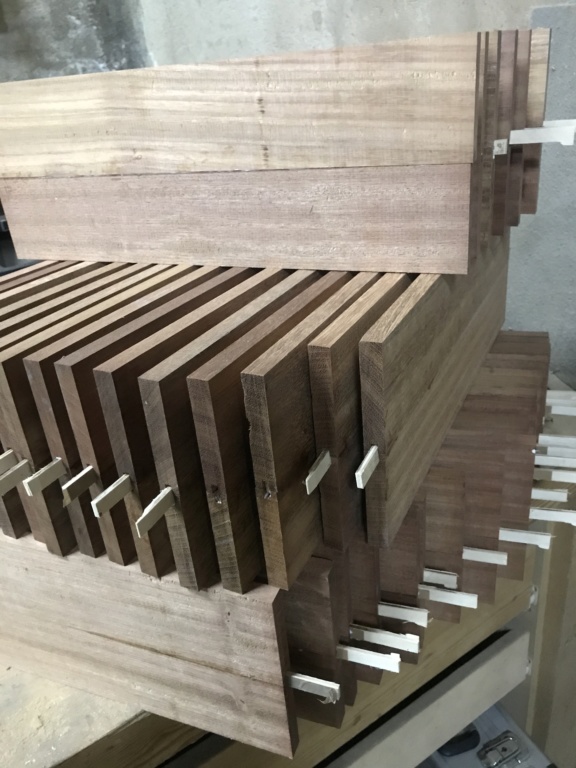

Mensaje  castell8 Sáb 18 Abr 2020, 22:35
El próximo finde ya estarán en condiciones de sonar, ya os contaré.
Mientras, voy adelantando los stands, tal cual el diseño que puse, pero algo más altos, la altura será de 46cm.

La base interior de la base de la pata se a situado a 63mm de profundidad, ya que las ruedas miden 73mm de alto, de manera que sobresalen 10mm.
Nuevo proyecto TAD 2402 - Página 3 9555e910
La de la parte superior de a situado a 5mm del borde superior, en este caso irá un tapón, para poder rellenar de arena.
Nuevo proyecto TAD 2402 - Página 3 C9b15310
El acabado es en chapa natural de nogal.
Nuevo proyecto TAD 2402 - Página 3 10e36f10
Faltan los travesaños, que tendrán el mismo acabado y el logo.
Nuevo proyecto TAD 2402 - Página 3 9735d510
