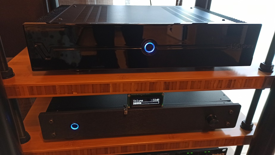

Re: Sobre controles de volumen
Buenos días.
Yo lo he integrado en el dac y ha entrado a la perfección.
Y de momento se quedará así hasta que pueda mecanizar el frontal para integrar la pantalla y el infrarojos.
Y funcionando, que decir... una maravilla! me esperaba que fuera bien o incluso muy bien (conociendo al diseñador), pero va incluso mejor.
Yo antes usaba un khozmo que iba muy bien hasta que se rompió, bendita rotura! este va mucho mejor.
En aspectos muy técnicos no puedo entrar a debatir, pero como algo tan sencillo como un "control de volumen" puede mejorar tanto aspectos como transparencia, focalización, tridimensionalidad, aire... incluso tímbrica.
Enhorabuena Alberto, cada día me sorprendes mas. Te seguiré encargando cosas!
T-800- Cantidad de envíos : 772

Pintaza que tiene,
Voy a estudiar cómo lo podría integrar en mi previo...
De qué tensión es la fuente aidaz?
LUDOVICO escribió:Pintaza que tiene,
Gracias por las opiniones positivas.
Todo el circuito va alimentado con una fuente de 5V. El consumo con la pantalla es de 80-90mA. Se le puede poner cualquier fuente que cumpla esos requisitos, si es de bajo ruido mejor. Yo implante esta...
T-800 escribió:Buenos días.
Gracias Juan!!!!
Ya sabes que estoy para lo que haga falta!
Buenas. A mi también me acaba de llegar el volumen de Alberto. Esta tarde he hecho una buena sesión de escucha.
Es pronto para sacar conclusiones, prueba de ello es que en las tres horas de escucha la cosa ha ido mejorando, pero la cosa promete mucho, francamente, más de lo que esperaba.
Yo lo he añadido a mi estreamer/dac. Inicialmente tuve un Alps, pero como no me gustó el resultado decidí controlar el volumen por software, pese a los inconvenientes de esta opción, por la pérdida de detalle a bajo volumen.
En mi caso, de momento aporta un grave muy muy bueno, e cantidad y sobre todo en calidad. La mejora en la escena se traduce en una mayor inmersión. Muchos micro detalles que antes no estaban, y precisamente por ese microdetalle el timbre es más realista.
