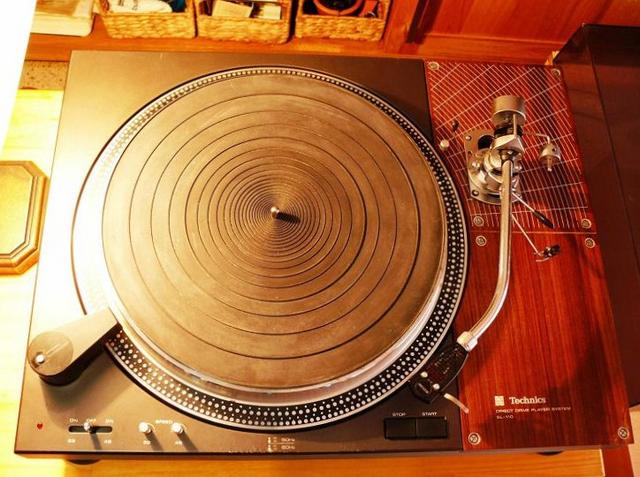

Yo tengo el 3009 Improved en un plato Technics SL-110, una monada. Ese brazo es un mecano lo puedes ajustar todo, las mejores cápsulas para él son la Shure V15.
Está encima del armario rovellándose, por si a alguien le interesa el dato.
Que tal es el brazo SME 3009 P1100015
