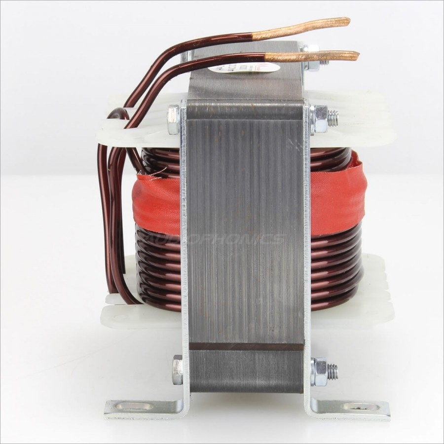

Mensaje  Celsius Dom Sep 15, 2019 1:28 pm
Beyma escribió:Gracias por contestar,a eso me referia con medidas....que tienen los mismos valores de inductancia y el mismo diametro de hilo cobre, las medidas exteriores no las se.
En este caso al ser dos bobinas la diferencia no equivale  a mucho, pero si te lias con un filtro mas complejo o varios filtros, se te va un pico.
Beyma como es lógico el gasto en componentes de ir en consecuencia con el resto, las diferencia mas significativas en las bobinas viene por el tipo de hilo y núcleo.  Todas dan un sonido diferente y deben ser elegidas dependiendo de su función en el filtro.
bobina de tipo Litz
Diferencia entre bobinas 9k=
Hilo plano
Diferencia entre bobinas B_11202
mono filamento.
Diferencia entre bobinas Mundorf_bl140_range_800
núcleo férrico. hilo mono filamento.
Diferencia entre bobinas Mundorf-n300-zero-ohm-self-coil-56mh
Cantidad de envíos : 2433
