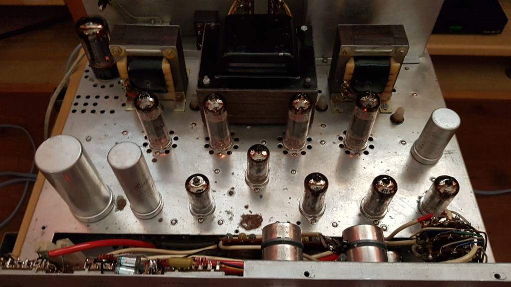

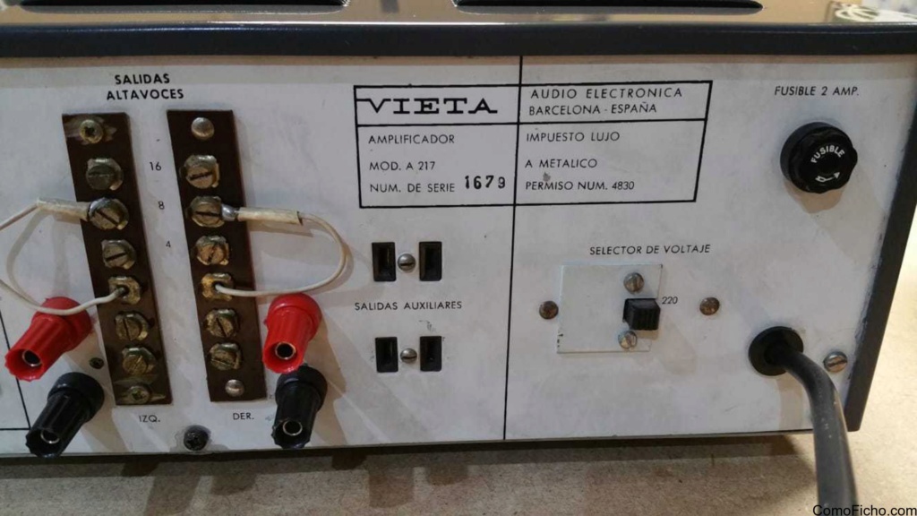

Por las fotos que has puesto y los esquemas que visto, da la impresión que el amplificador ya ha sido revisado y cambiado las válvulas y posiblemente los condensadores; pues según el esquema tiene que llevar 6 electrolíticos y en el chasis solo se ven 3. ¿Puedes poner alguna foto del interior?.
Una foto de los conectores nuevos para altavoces:

Hola monolito jeje es verdad han desaparecido electrónicos.....al chaval que se lo compre,el padre era técnico y se dedicaba a arreglar aparatos y venderlos....MONOLITO escribió:Por las fotos que has puesto y los esquemas que visto, da la impresión que el amplificador ya ha sido revisado y cambiado las válvulas y posiblemente los condensadores; pues según el esquema tiene que llevar 6 electrolíticos y en el chasis solo se ven 3. ¿Puedes poner alguna foto del interior?.
Pero el padre falleció y este estaba ok para su venta....
Como digo el ampli no parece que haya nada raro,suena todo correcto,el.que lo haya tocado,parece que sabía lo que hacía....o al menos eso pienso porque como digo,todo.va bien.
Esta es.la única.foto,a ver si.lo abrimos por debajo para verlo.

¡Bueno, entonces no te preocupes por una temporada! y larga.
Da la impresión que también le han cambiado el potenciómetro de balance, por lo que es posible que le haya cambiado también el de volumen y lo que te pasa con el recorrido del mando sea debido a esto.
Como suena bien, que es lo importante, no te preocupes y disfrútalo. Y tampoco te preocupes por usar las Electa con este amplificador, son cajas fáciles de amplificar.

gali escribió:Hola compi pues no lo he llevado a ningún sitio,fue ayer ir a por el a granada y ya lleva 8 o 9 horas funcionando y sin rechistar.....quesvi escribió:gali escribió:Hola!!
4 hititas seguidas sonando y suena increíble,me encanta la suavidad que tiene la el84 jeje que por cierto no llevan serigrafía y no se ni la marca....
Se Que lleva 4 ecc83 1ecc82 y la gz34 de rectificadora...
Imagino que la de previo.que va sola será la 82?Y las 4 que van en línea son las 83?
Es por si nos da de ir cambiando alguna, que por casa hay algunas para poner....
Jajaja del número 7 en adelante no veas como tira, lo probé con el Cd suena más alto que con el aparato de Bluetooth...
Llega a tope sin problemas,pero sonando como debe,no se aprecia ni que se arruga,ni que meta distorsión....
Con que poquito se.puede disfrutar alo grande de la música.
Gali donde lo llevaste a reparar . Tengo uno a tiro y no sé qué hacer
Mucha diferencia con el i35 ??
Según me dijo el hijo, el.padre se dedicaba a dejar aparatos.totalmente funcional y eso parece,esta para escuchar música.....
Diferencias con el jadis?
El jadis tiene más.poder y.maneja las electa.como le da la gana....también es verdad que se le han cambiado.todas las válvulas del previo por nos y se le han quitado las kt120 que no.me gustan,por unas 6550 de tad y el sonido nada que ver a como venía.....
El vieta empuja menos y da.menos grave, pero la música acústica,fluye de una.manera muy bonita....
