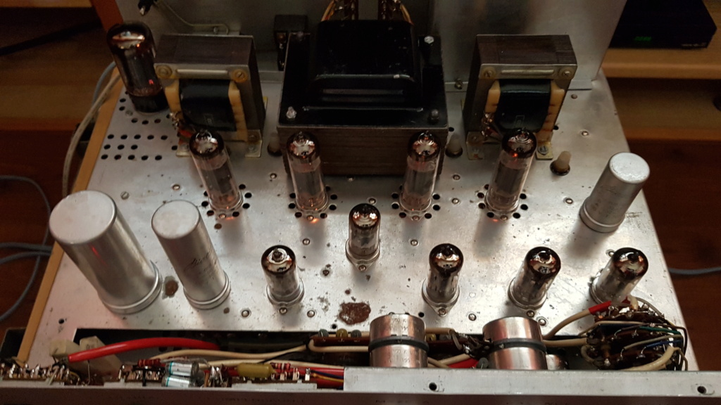

Hola pues ya lo tengo en casa,recién puesto,no se le aprecia ruido ninguno,o quizás un poquitín en el volume,el estado es bastante bueno.
Lo único que le noto es que suena poco, no se si me habré equivocado en algo,he trasteado algunos botones,pero no aumenta el volume.
Para.qur de una escucha ya decente,lo tengo que poner al 7.
No se si es que trabaja así y hasta la mitad apenas suena....
Sonar suena muy bien,dulce jeje poco grave, es lógico por otra parte imagino,la comparación se ha hecho con un jadis i35
Ahí dejo unas fotillos.

Re: Vieta a217
Hola de nuevo
se ve muy limpio
El problema que le veo con mis cajas es que si le doy más de 5 ,pierden la compostura y empieza ha sonar muy eufórico.

Jeje este.es al.reves al.5 no.suena al 8 va de.lujo....milennon escribió:Hola de nuevose ve muy limpio
Lo.mismo han cambiado algo en el potenciometro y la potencia la emtrega de.forma distinta....

Ahí esta pasando algo, según nos cuenta Monolito ha escuchado amplis de 4 vatios con las Electa sin problemas, este Vieta son 2 EL84 finales, sobre 12 vatios entrega, deberías escucharlo fuerte y claro, muy fuerte diría yo, al llegar al "número 7" del mando del volumen.
Con el potenciómetro en esa posición el ampli está entregando casi toda la potencia de la que dispone.
Un ampli de 12 vatios con sus cajas adecuadas suena que atruena, nada de flojito.

Hola compi pues este es al revés como dije, lo he llegado a poner casi a tope y no había nada de distorsión ,también es verdad que las He probado con el aparatito del bluetoh....con el cd hay más ganancia......galena escribió:Ahí esta pasando algo, según nos cuenta Monolito ha escuchado amplis de 4 vatios con las Electa sin problemas, este Vieta son 2 EL84 finales, sobre 12 vatios entrega, deberías escucharlo fuerte y claro, muy fuerte diría yo, al llegar al "número 7" del mando del volumen.
Puede ser que hayan rectificado la forma de entregar los watios, en recorrido del potenciometro?
El funcionamiento del.ampli,las.4 horas que ha estado puesto,no le he notado nada raro,potencia y soñar fuerte llega a soñar,pero a partir de la mitad jeje es cuando empieza a tirar....
No.se que otra podría ser ....

Es raro, con el volumen a las 4 o las 5 , ya debería de sonar alto. ¿Has probado a poner el mando de MEZCLA en 100 en lugar de 50 como aparece en la foto?.

Pues no se que será, yo tengo valvuleros de 3 - 7 y 8 vatios. Con el de 3 vatios tengo que llevar el mando hasta la mitad del recorrido, con los de 7 y 8 vatios le abro poco más de 1/4 de vuelta, a medio recorrido ya suenan demasiado fuerte.
10-12 vatios, repito, hacen sonar muy muy fuerte unas cajas apropiadas para ellos.

Hola.compi...pues he trasteado todos los botones y ese no noto que haga nada, como tiene entrada de micro...imagino que será para.algo relacionado con eso no?MONOLITO escribió:¡Has probado a poner el mando de MEZCLA en 100 en lugar de 50 como aparece en la foto?.
El ampli suena creo.que con la potencia.qur debe de sonar, pero a.partir de la.mitad y no hay distorsión ninguna a tope o casi a tope....es como si estuviera limitado.....por ejemplo.con el.primaluna a partir de la mitad ya no había casi nada....
