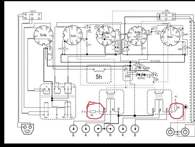

quesvi escribió:Galena de estas resistencias que hay aquí sabrías decirme cuál es lanqye tengo que quitar para quitar la retroalimentación no me aclaro con el esquema
Ayuda a los valvuleros - Página 3 20190712
Aquí tamańo natural que se ve bien
https://ibb.co/gM1WFcc
https://ibb.co/D57xCsC
En la foto no veo nada, es una resistencia que está en la toma de 8 Ω del transformador de salida, si es de 2 k como dice el esquema los colores son rojo-negro-rojo
