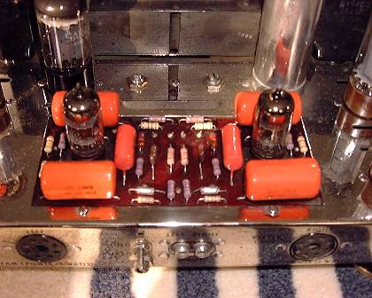

El ampli de Conver está basado en los Dynaco ST-70, amplis que fueron muy populares (y vendidos) cuando los sacaron al mercado.
Un circuito clásico pero rebuscado, los hay más sencillos y hacen lo mismo, se vendieron como churros por el precio, eran los más baratos de la época, fueron "los chinos" de USA.
A pesar de ser los más baratos los ST-70 originales aun están funcionando por casas de aficionados, adecuadamente reacondicionados claro, son de los años 60 del siglo pasado.
A ese ampli lo que suelen hacerle es cambiarle los condensadores inter-etapa por otros mejores y con eso dicen que les suena mejor.
Son esos "naranjitos" que se ven en la foto.
Los aparatos chinos de hoy en día no tienen que envidiar nada en absoluto a otros no-chinos, ni en manufacturas ni en componentes tampoco, transformadores incluídos.

Los ST-70 (y sin modificar) aún le sacan los colores a muchísmos amplificadors de excepción de la actualidad.
Personalmente no me gustan por el tubo previo que usan 7199. A finales de los 50´s y principios de los 60s, hubo mucha manía por poner pentodos de entrada en equipos británicos (EF86).Dynaco curiosamente es norteamericano.
Hafler-Koroes (Acrosound) tenían ganas locas de colocar sus trafos ultra-lineales A-470 por todas partes.
Salud
Salud
