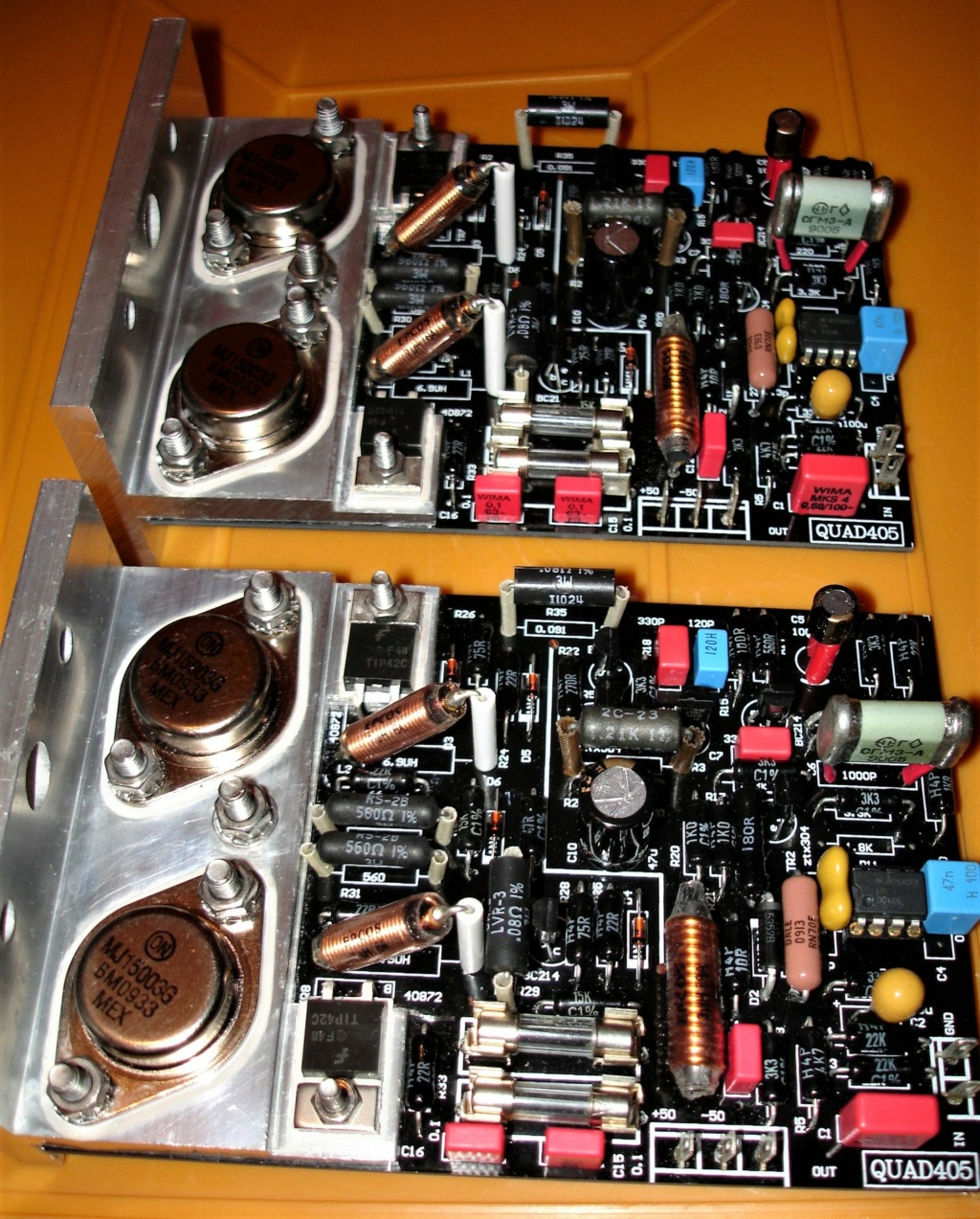

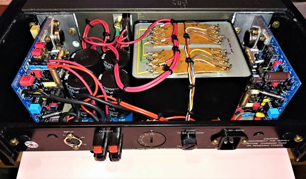

Quad 405 Empty Actualización Quad 405.
Mensaje  Juan Jesús Miér 6 Sep 2023 - 9:45
Una de las muchas ventajas que ofrece este amplificador son las múltiples ocpiones que ofrece a la hora de actualizarse.
Estas son algunas de las actualizaciones que llevo haciendo a mis clientes sobre este modelo en cocreto.
Es fácil adaptarse a distintas calidades y presupuestos.
Siento no tener fotos de las primeras que recostruí, en noviembre de 1986 empecé con ellas y no era tan fácil hacerles buenas fotos.
Quad 405 Dsc_0110
