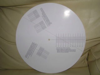

Buenas,
Mira el vídeo, verás como el leve movimiento lateral que permiten los tornillos son variaciones poco apreciables. El protractor del disco Hifi News utiliza dos puntos, como la alineación del protractor oficial de Linn, a 65 y 120:
Foto de la escala a utilizar en el disco de alineación de Hifi news:
Es la alineación llamada “Baerwald”

¿no son las lineas horizontales?Thorensbcn escribió:Buenas,

Bueno, podrían ser tanto las líneas horizontales como verticales. No obstante hay algunos casos, más de lo que parece, en que las cápsulas presentan en su cara anterior líneas curvas que hace un tanto más difícil hacer coincidir el cuerpo de la cápsula con los trazos horizontales, mientras que los laterales de la cápsula se mantienen rectos. Por otro lado, otro sistema de ajuste que en algunas cápsulas se utiliza, especialmente en las que apenas tienen ‘cuerpo’, o éste es de líneas redondeadas por ambos planos (vid p. e. la Anna o la MC95 de Ortofon), es el de ajusta el cantiléver perfectamente alineado con la línea central vertical.

Para explicarme, trato de subirte una imagen que he extraido del video que subio el compañero thorens. Pero no consigo subir imagenes, todas me dicen bad wategay o algo asi.Vid_re escribió:Bueno, podrían ser tanto las líneas horizontales como verticales. No obstante hay algunos casos, más de lo que parece, en que las cápsulas presentan en su cara anterior líneas curvas que hace un tanto más difícil hacer coincidir el cuerpo de la cápsula con los trazos horizontales, mientras que los laterales de la cápsula se mantienen rectos. Por otro lado, otro sistema de ajuste que en algunas cápsulas se utiliza, especialmente en las que apenas tienen ‘cuerpo’, o éste es de líneas redondeadas por ambos planos (vid p. e. la Anna o la MC95 de Ortofon), es el de ajusta el cantiléver perfectamente alineado con la línea central vertical.
El asunto es, a mi juicio que en ese video me parecia entender que el asunto estaba en lograr una especie de paralelismo horizontal entre las lineas y el cuerpo de la capsula, ahora con tu explicacion veo que las dos posibilidades son correctas.
de echo, he estado haciendo pruebas para aprender a buscar el paralelismo y he comprobado que es posible ajustarlo. Ahora quiero comprar una lupa mas ¿potente? para realizar el ajuste con mas precision. Tomando fotos me explicaria mejor pero luego no las puedo alojar si tienen mas de 30kbs. A ver
