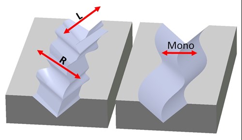

Los discos genuinamente cortados en mono son leídos por una cápsula mono que únicamente lee los laterales del surco de forma horizontal, de forma paralela al surco (90 grados)
Las cápsulas estéreo leen en vertical el surco de un disco estéreo en un ángulo de 45 grados (45/45 al ser estéreo).
Una cápsula mono “genuina”, destrozaría los surcos de un vinilo estéreo al no tener movimiento vertical, una cápsula estéreo leería sin problemas un disco estéreo, aunque sería mucho más “ruidosa” al leer los surcos de forma vertical.
Conclusión después del “rollo”
Las cápsulas mono actuales tienen algo de movimiento en vertical para leer de forma segura los surcos de un disco estéreo sin destrozar nada. Si el disco está cortado en mono (años 50 y 60), se nota una barbaridad el que la cápsula sea mono y lea en horizontal, con apenas ruido de fondo, cosa que si se nota con una estéreo leyendo los surcos del mismo vinilo con mucho más ruido de fondo y clicks y pops y resto de frituras.
Robo una foto de Ortofon donde explica mejor el rollo que he escrito:

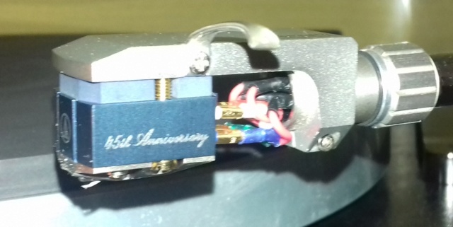

A mi “oído” le gustó ésta, la AT-33 Mono, que es la que se ha quedado en casa en mi Thorens TD-521, las otras han salido hacia otros hogares. Como siempre, hablo desde mi experiencia personal y de cápsulas que he “oído”, no “leído”

La que se quedó, la AT-33 Mono tiene un equilibrio desde los graves hasta los agudos homogéneo, la mejor de las tres haciendo caso a mi maltratado oído.
