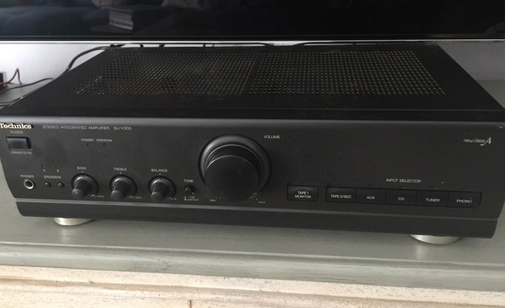

Puedo disponer (gratis) de una amplificador sencillito (de hecho hay dos de los 80 y 90 sin uso en el trastero) y sus altavoces también del montón y un poco estorbones.

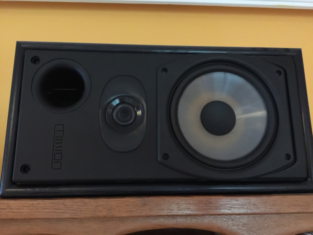

Los altavoces son pequeños e irían perfectos sobre un mueble bajo que tiene el televisor colgado encima. El sonido por lo que recuerdo no era malo (para su tamaño).

alans escribió:Por cierto...yo tengo unos monitores Mission casi idénticos (732) y los tengo para la tv y para cine en casa (sólo uso dos canales)
que casualidad y ...vaya ojo. Te iba a responder que NO, que estos son un poco mas grandes, los 708 , le doy la vuelta y ...
Son los 703¡. Llenos de polvo pero aun funcionando. Los 780 los tienen mis sobrinos (los donantes del pioneer, en algun momento me dieron un cambiazo
alans escribió:Son muy muy resultones si uno no se quiere complicar con más altavoces (medios,sub,central,traseros). Evidentemente no es lo mismo pero para una persona como yo sin muchas pretensiones en home cinema van muy bien. Dan graves y tienen buena resolución para su precio.
Sí, los dos modelos son muy majos (y a mi me suenan igual). Al llevar el escape de graves en la parte delantera no tienen ese efecto de sonido encajonado aunque los pegues a la pared. Un detallazo para los que estamos escasos de espacio y van .."donde pueden y caben"

alans escribió:No dejes de probar ese Technics con las Mission (o el otro). Los amplificadores antiguos son la caña de España. Seguro que mejor que ese Pioneer.
es un technics su-v300 . Un modelo muy sencillito. El mas barato y de menos potencia de la serie. Fue un "regalo" de mi cuñado que lo compro usado hace mucho porque pensó que su v700 estaba en las ultimas y este era el mismo modelo (para nada, aunque por fuera son muy parecidos..).
A su ampli no le pasaba nada serio. Se soluciono dandole spray limpiacontactos al potenciometro de volumen y separando un poco los cables de salida a un altavoz. Se habían escurrido de un tirón y al mover para limpiar... hacían a veces corto.
Me acabo de tirar media hora limpiándolo por dentro para nada
Encima me acabo de fijar que no tiene mando a distancia como los modelos superiores (no es que se perdiera, no tiene sensor).
A los lados no me quedan huecos tan anchos.
De vuelta al trastero. Si lo dejo ahi delante de la tv acabo yo en el.
Antes lo probare para ver que tal suena con las cajas misssion.
