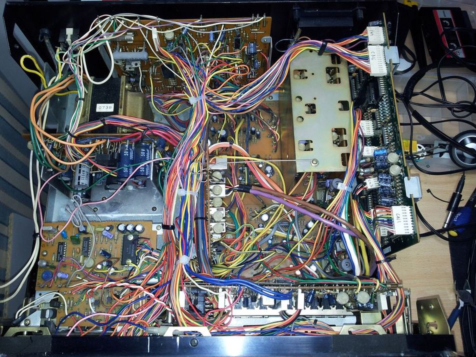

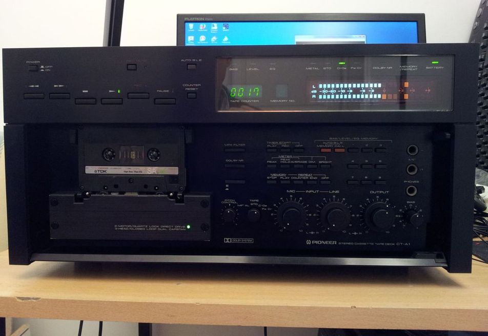

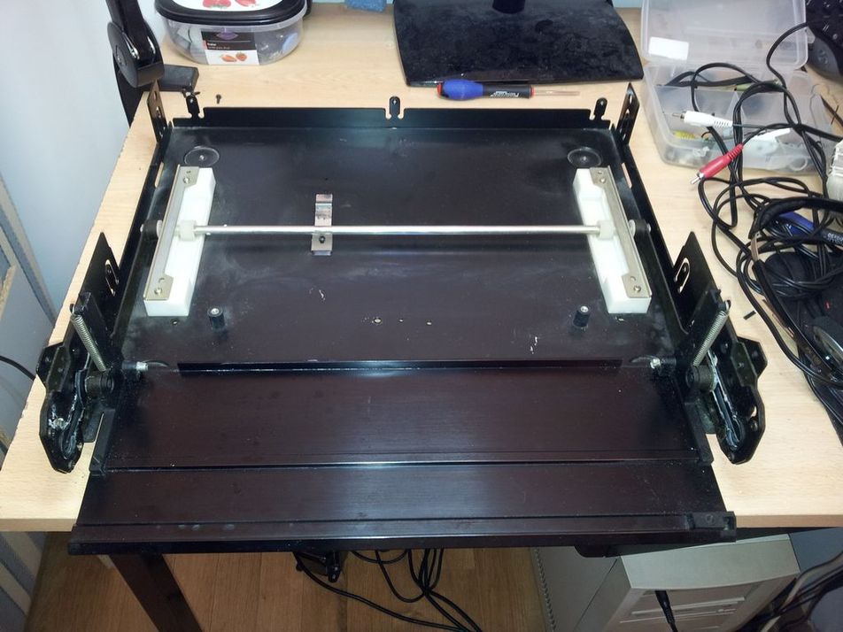

vamos a rescatar este hilo del año 2010 jejeje, y coincido plenamente contigo trocri la nakamichi zxl 1000 es la mas bonita, hay una sorpresa jejeje por eso e rescatado este hilo.
y es que no en breve hay que esperar todavia mucho no años jejejeje, pero entre octubre o ya diciembre de este año 2019 seguro me compre una pioneer ct-a1.
esta puesta en mi punto de mira y estado estudiando mucho acerca de ella hace unos años y mucho más ahora, ya que por fin se han sacado a la luz fotos de como es por dentro.
y todo gracias a un italiano que las arregla y ha colgado fotos de sus entrañas, pues como digo se como funciona, como esta de bien fabricada y más aun lo duradera que és.
vale un pastón pasando de los 2000 euros por eso como que comprarla ahora no me és posible, por eso e de esperar a reunir todo ese dineral y caerá en mis manos seguro seguro.
aunque tengo otras en la recamara y es una phase linear 7000 serie two, pioneer ct-93, pioneer ct-95, o una que si la tengo tambien mucho cariño y es una hitachi d-5500m en un estado de 10 esta inmaculada.
una cosa que digo es que esta pioneer ct-a1 es una autentica preciosidad, lo tanque y enorme que és siendo la segunda pletina más pesada fabricada, la primera es la nakamichi zxl 1000.
una información mas acerca de esta pioneer ct-a1, y es que los cabezales que lleva son sendust ribbón, uno de los mejores cabezales más duros y resistentes hacia el desgaste.
el cabezal que si que és de ferrita és el de la phase linear 7000 series two, ese tipo de cabezal lo lleva la pioneer ct-f1250 cabezal de ferrita cosa que en la pioneer ct-a1 los lleva sendust ribbon.
otra maravilla tecnica es su motor capstan direct drive, esta pioneer ct-a1 solo lleva dos gomas nada más, es tal el calibre y densidad del motor capstan que lo hicieron para que no sufra de vibraciones o wow&flutter.
otra información más es que esta pioneer ct-a1 y pioneer ct-f1250 se hicieron en el mismo año las dos 1979, pero antes fué la pioneer ct-a1 la que salió a luz y luego fué la pioneer ct-f1250.
ambas casi se llegan a parecer algo pero no si se mira por dentro una y otra, queda claro que no son iguales ni tan siquiera en la parte mecanica, que és aun mejor echa la pioneer ct-a1 que la pioneer ct-f1250.
se podria equivaler entre un hibrido de las dos si digo dos entre la pioneer ct-f1000 y pioneer ct-f1250, dando el resultado de esta pioneer ct-a1 una maravilla de la tecnologia que se gastaba en el 1979.
aqui van las fotos del interior de la pioneer ct-a1.

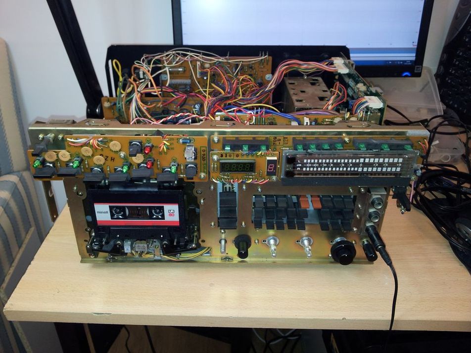

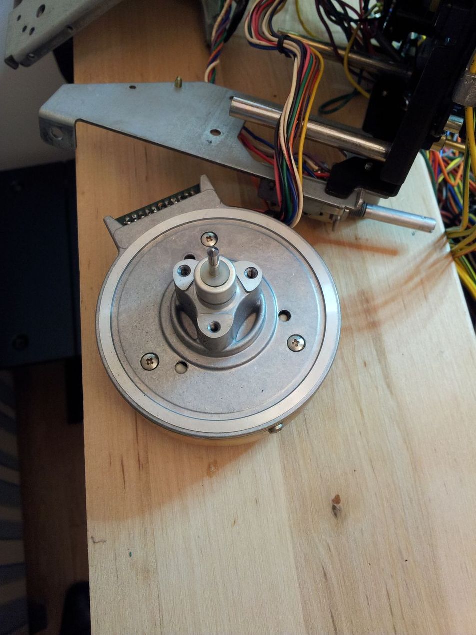

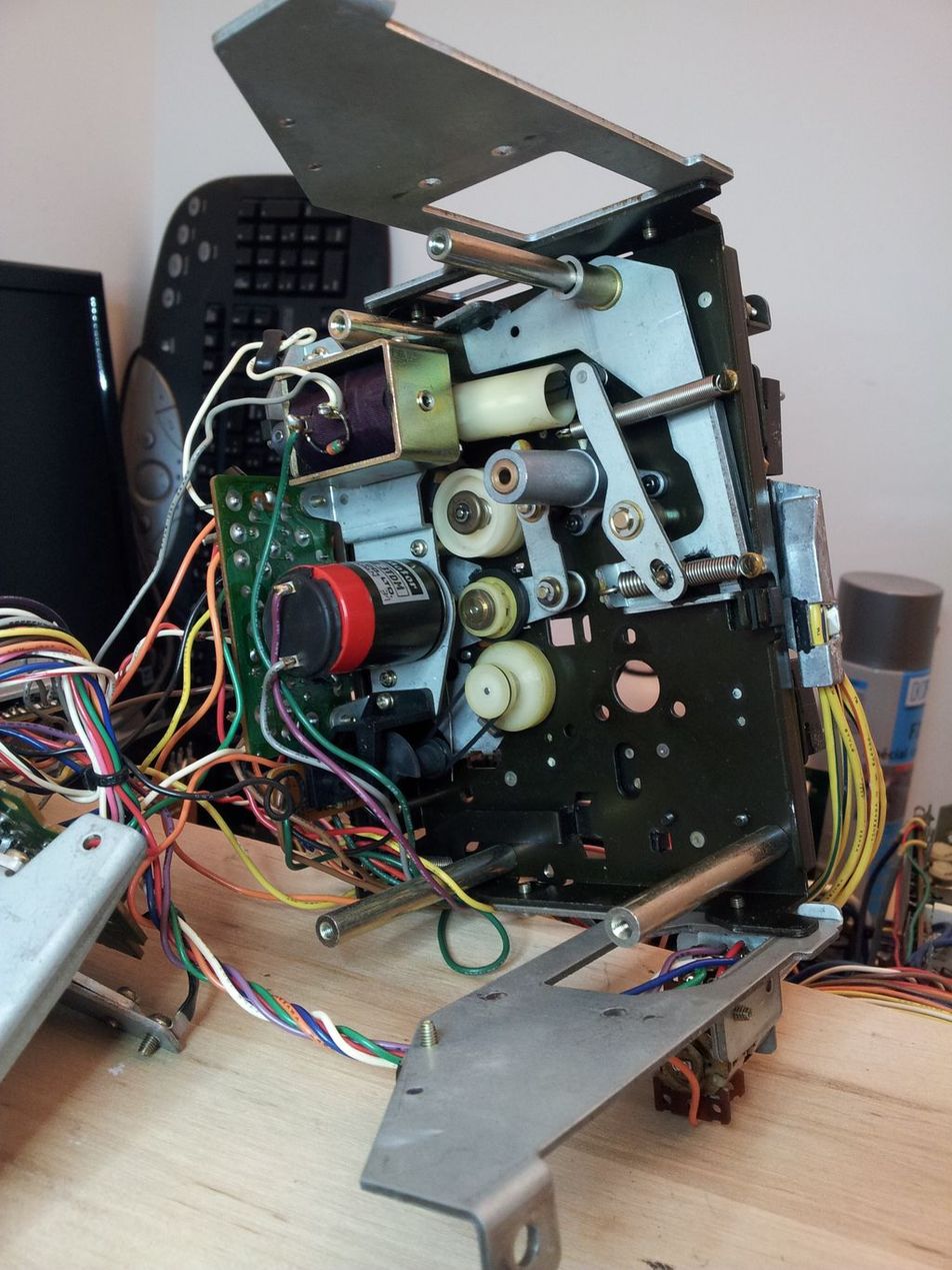

vamos con otras fotos más, motor direct drive, logica de control, cabezal sendust ribbon y diagrama de REC & PLAY.

virgencita de mi vida que no se rompa nada de ahí dentro, vaya pisa papeles mas guapo

otras fotos en donde ese ve el motor direct drive, aparte tambien decir que en esta pioneer ct-a1 tiene una mejora y es el el pinch roller izquierdo que no lleva la tuerca de plastico blanca.
que si que lleva la pioneer ct-f1250 que servia para regular el centrado de cinta para que no mordiera las cintas, en esta pioneer ct-a1 eso no lo lleva siendo una mejora en esta maquinaria.

diferencia de maquinarias entre pioneer ct-a1 y pioneer ct-f1250, y si os fijais bien como decia en el anterior post vereis lo que decia.
y es en el pinch roller izquierdo fijaos que en la pioneer ct-a1 no lo lleva la tuerca blanca y en la pioneer ct-f1250 si que la lleva.
primera foto pioneer ct-a1 y segunda foto pioneer ct-f1250.

Vaya trasto, la pesadilla de cualquier tecnico de electronica novatillo.
Impresionantes bichos!

de cualquier técnico en general, eso o es tuyo y lo coges con muuuuuuuucha paciencia, o reparar a alguien le sale un cojón y la yema del otro, un auténtico pisa papeles, no quiere decir que es un trasto guapo, pero reparaciones...... dejemos correr un estúpido velo

casito escribió:de cualquier técnico en general, eso o es tuyo y lo coges con muuuuuuuucha paciencia, o reparar a alguien le sale un cojón y la yema del otro, un auténtico pisa papeles, no quiere decir que es un trasto guapo, pero reparaciones...... dejemos correr un estúpido velo
las tienes miedo fernando jejeje a mi no me asusta ninguna, yo las reparo y se quedan geniales esta no jojo esta pioneer ct-a1 ya que no la tengo, pero otras que tengo las dejo en orden y arreando, pero esta es casi parecida a las que ya e reparado unas pioneer ct-f1250 y se quedan en orden.
