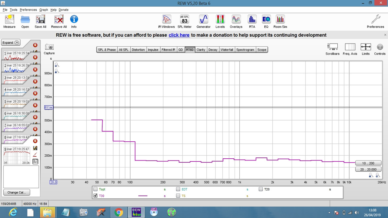

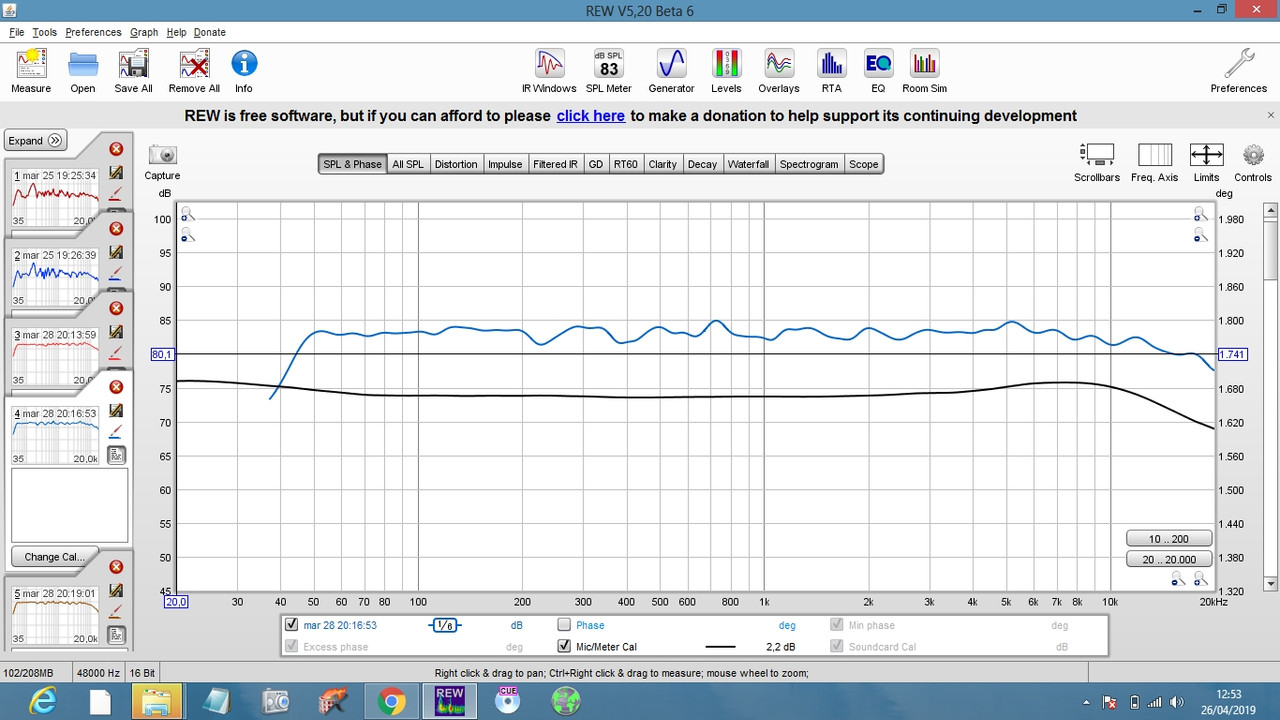

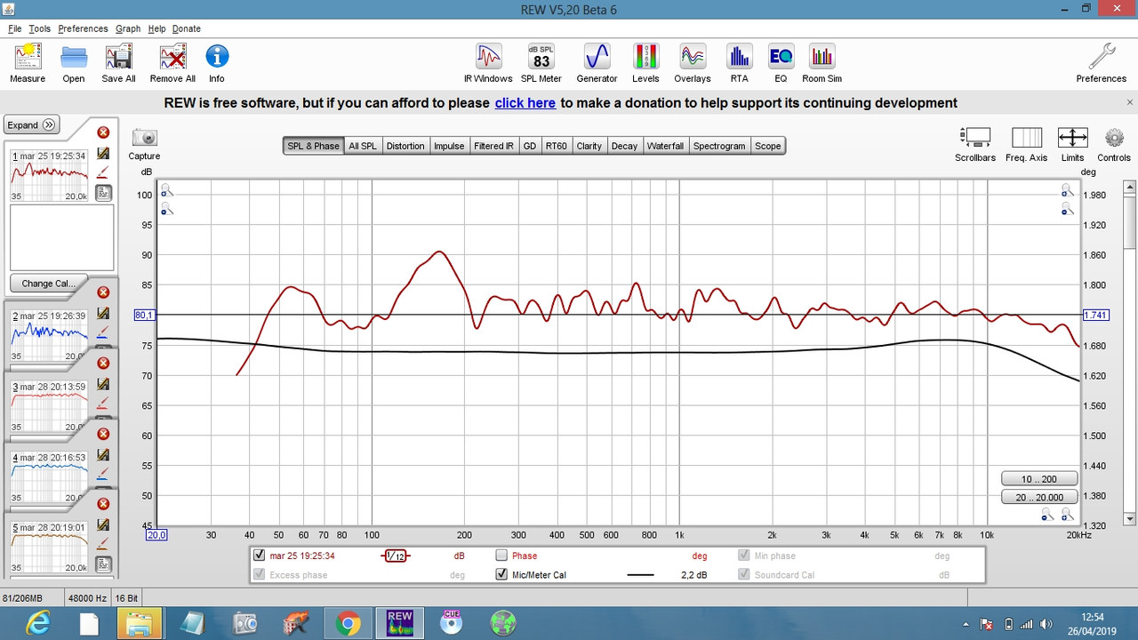

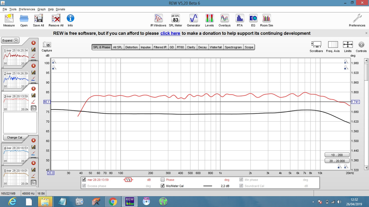

Estas son las últimas medidas acústicas de mi sala.La caída que se ve a partir de unos 8 u 10 khz es motivado a que REW con windows 7 me corta el barrido y empieza a hacer ruidos extraños Crying or Very sad ..cosa que antes con el windows 10 no me hacía...por lo cuál esa zona aún me queda pendiente de ajustar.
Como podéis ver el ecualizador hace su función muy bien Laughing
Canal R sin ecu
Influencia de las salas en el sonido... - Página 3 R-sin-ecualizar
Canal R con ecu
Influencia de las salas en el sonido... - Página 3 R-ecualizado
Canal L sin ecu
Influencia de las salas en el sonido... - Página 3 L-sin-eculizar
Canal L con ecu
Influencia de las salas en el sonido... - Página 3 L-ecualizado
RT 60 canal R
Influencia de las salas en el sonido... - Página 3 RT-60-canal-R
RT60 canal L
Influencia de las salas en el sonido... - Página 3 IMG-20190423-WA0007-1
