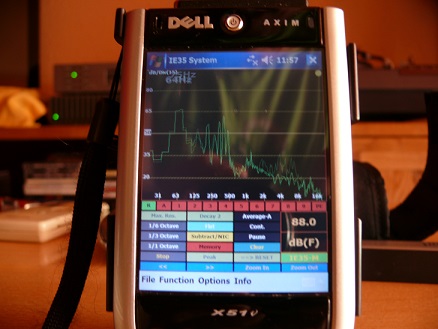

Mensaje  galena Sáb 24 Oct 2020, 5:43 pm
En realidad no necesito del REW o de cualquier otro soft de corrección de salas, tengo el Mercedes de los analizadores de audio por casa
IVIE IE35
Influencia de las salas en el sonido... - Página 16 P1100022
Pero ya me aburren las pruebas y los experimentos, ahora sólo escucho.

galena escribió:En realidad no necesito del REW o de cualquier otro soft de corrección de salas, tengo el Mercedes de los analizadores de audio por casa
IVIE IE35
