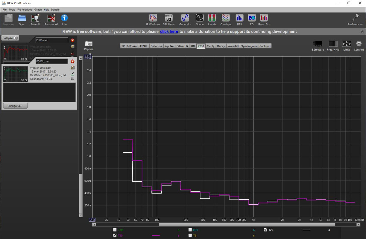

Como soy mucho de ver cine,mirar esta medida en mi comedor de 20-21 metros del Frontal Woxter Derecho + Arendal Sub1 que midio un forero el 16-Enero-2017.
Ahí estaban los 2 cilindros de copopren y poca cosa mas aparte del mobiliario,alfombra,cortinas,etc.
Influencia de las salas en el sonido... - Página 14 Woxter-Derecho-Arendal-Sub1-16-Enero-2017-Axelpowa

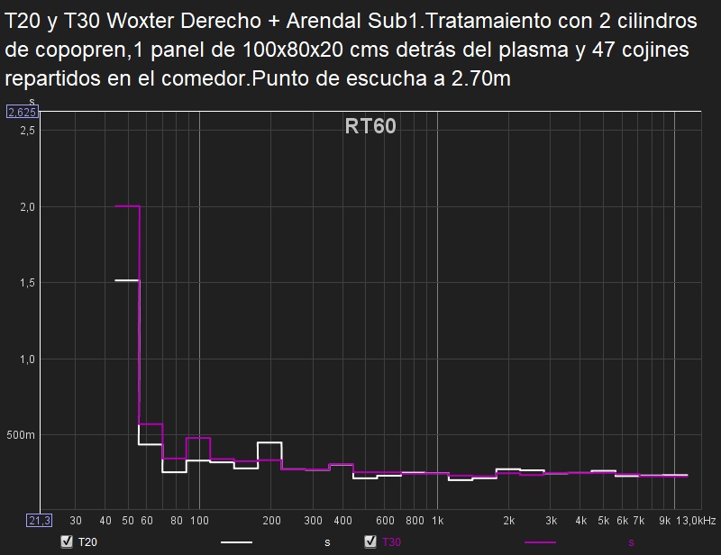

Y esta a fecha de hoy con los 2 cilindros de copopren,1 panel de espuma de 100x80x20cms puesto detrás del plasma
y 47 cojines repartidos por el comedor.
Influencia de las salas en el sonido... - Página 14 T20-y-T30-Woxter-Der-Sub-con-47-cojines-etc
En esta captura se aprecia mejor sin trampa ni cartón.
Aunque sólo sea una medida en punto de escucha es tan notoria la mejora a oído,
que luego lo ratifica una simple medición de 1 punto.
Influencia de las salas en el sonido... - Página 14 T20-y-T30-Comedor-con-47-cojines-etc-21-Octubre-2019
