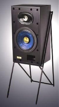

quesvi escribió:Roland escribió:Omega Speakers
Supravox
95db. 1900€
Omega Super 3 i, 94´5 db, 695 $ (+ gastos de envío )
Roland- Cantidad de envíos : 1393
Re: Altavoces sensibles para Triodos
El Omega tiene un precio de 999 £ en el distribuidor para Europa de Gran Bretaña.
Lo que no sé es que dirán si los quieres comprar en USA.

Eduardo Martín Soto escribió:El Omega tiene un precio de 999 £ en el distribuidor para Europa de Gran Bretaña.
Las Omega que se venden en Europa vienen con el acabado superior en madera natural.
El precio de 695 $ de la Super 3i es para el acabado en melanina, que sólo se comercializa en EE.UU.
