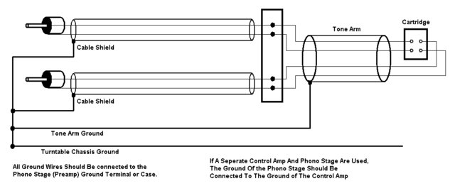

Mensaje  galena Mar Feb 19, 2019 2:22 pm
Falta de masa.
Con este cableado desaparecen los ruidos :
