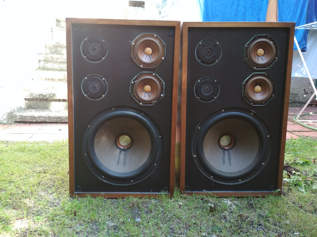

Buenas.
No sabia si ponerlo en el subforo vintage, si ese es el sitio adecuado, me lo comentais y cierro y lo pongo alli
Un amigo tiene y me ha preguntado por estos altavoces. Si alguno sabeis y me podeis dar informacion para saber algo sobre ellos os lo agradezco
¿Alguien conoce o me puede dar informacion sobre estos altavoces? Thump_9885914img20190212wa0010
¿Alguien conoce o me puede dar informacion sobre estos altavoces? Thump_9885915img20190212wa0012
Gracias y un saludo

Parecen Roselson. Por lo menos el de agudos y el de medios.

Los tres altavoces son Roselson, de los años 70, del logo en V no tengo idea. Sacó por esa época otros altavoces de más calidad, al menos por Madrid se podían comprar sueltos, o también en Kit con caja incluida.

Pero el de graves parece que lleve suspensión de goma, Y en los 70 yo creo que no eran de goma los roselson. Igual es posterior o lo cambiaron.
Efectivamente, los vendían en Kit.

Todos los drivers de la caja son de la misma época (más de 45 años) y se montan en origen o en kit con nombre de Rosound,High Fidelity,Roselson, etc.
Estos parecen ser en 10-12 pulgadas.

No es goma, es como una tela tratada.

Alguna forma de averiguar las caracteristicas? Potencia soportada y ohmios?

Como "víctima" repetida de la misma situación, creo que lo único que puedes saber es la impedancia metiendo el polímetro. A menos que los abras y veas las características de los drivers (si son Philips hay catálogos por ahí de las características de cada driver), lo que te puede dar una idea de la potencia de la caja (creo). Imagino que el elemento principal en la potencia que aguanta la caja será el woofer, ya que medios y agudos, por medio del filtro, recibirán menos potencia. Pero sólo especulo... Lo cierto es que determinar la potencia máxima de estos cacharros puede ser un deporte de riesgo. Yo, a menos que me encuentre unos woofers serios, no les doy más de 20 watts. En cambio, otros kits de más porte (ver foto), comprobado que aguantan bastante más, pero siempre existe la duda de la potencia máxima. Con estas cajas , para mí, todo es especular.

Esa caja solo debe llevar un par de condensadores para medio y tweeter. El woofer irá a pelo si es como la que tuve con woofer de 8 pero mismos drivers.
Tranquilo que siendo esta más grande supongo que con unos 30_40w iras bien aunque ya digo que puedes ponerle amplificadores mucho más potentes que aguantan y además lo agradecen.
Siendo cerrada y con ese 10 o 12" debería sonar con un grave más que bueno, nada retumbom,y una zona media poco mejorable por cajas actuales, eso sí, el agudo es el necesario y más con el tamaño del grave y ese medio "encapsulado".

Creo que son kit de la marca Vanguard,tengo unos parecidos con kit miniwatt de philips.Por cierto las que ha puesto el compañero beard son la leche.Muy buenas cajas y sensibles.

Hola beard 500 Smile tengo una caja de esos kit de Miniwatt de la foto
Los altavoces de medios creo recordar que eran 20w y los tuites 15w.,estos son en su versión de 4 ohm y van montados en serie Del wofer no encontré especificaciones pero es a 8 ohmios.
Las anunciaba el que me las vendió como 96 db.pero los 18 w de mi Vieta 225 era evidente que no eran suficiente.Normalmente lo tengo con otro kit de Miniwatt,este de 8 ohm y wofer de 10 pulgadas y menos sensibilidad y va extraordinario pero con esas cajas no,así que le metí 100w de lámparas el 34 de unas monofonicas que tenía y entonces ya empezó a tener vidilla. Wink
También la probé con los 200w de mi Rotel Michi y con mis actuales monofonicas de 300 w y funcionan cada vez mejor.
Es más fácil cargarse una caja por culpa de un amplificador poco potente que por uno sobrado pero con un poco de conocimiento a la hora de subir el volumen.

Iguales son mis bafles, sólo que cambia la situación de los agudos y medios, los agudos arriba los dos y los medios en medio.

No es porque las tenga yo (junto con otras cuantas del estilo, aunque no tan gordas), pero estas concretas las he oído sonar y me parecen buenísimas (lógicamente, influye lo que tengan detrás). El problema para mí es el tamaño (y el peso). Son unas columnas para hombres Very Happy. Así que estoy dudando si las hago las titulares (lo que requeriría un lifting facial) o no. Pero en cualquier caso, de momento, no salen de casa.
Por cierto, ahora mismo se están vendiendo unas, que si no son la misma, son muy, muy parecidas (misma configuración, distinta distribución).
