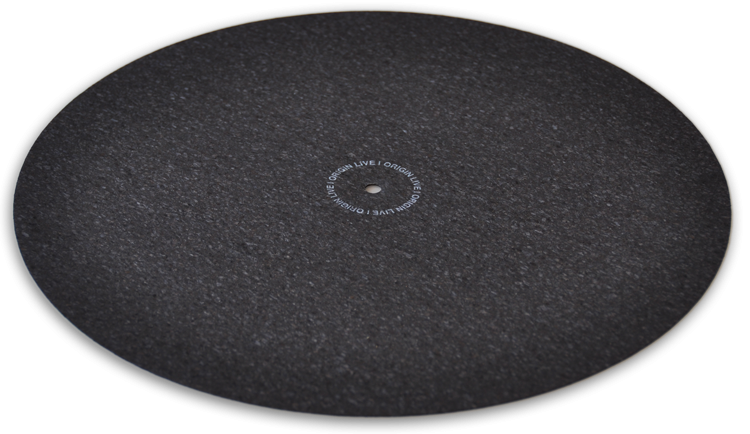

Mensaje  pipeman Sáb 2 Feb 2019 - 16:39
Otra que se parece bastante a la Well Tempered
Mats para tocadiscos Origin-live-platter-mat
https://www.originlive.com/shop/upgrade-platter-mat.html
