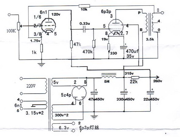

quesvi escribió:Yo tenía visto este que ya lleva transformador más serio y de esa válvula siempre escuchado cosas buenas y no hace falta cajas tan sensible
Pero si el que pone Manolito suena bien es para pensarlo
Quesvi, 5.5w al 10% THD es un poco arriesgado, te da una potencia útil muy baja para tener tasas de distorsión aceptables y eso que tiene retroalimentación negativa como ves en el esquema.
Aunque la base de ese Raphaelte es buena y puedes adaptarlo a la EL34 en modo triodo y tener 5w con una tasa sobre 5.5% THD que no está mal sin retroalimentación, con retro puedes bajar uno o dos puntos el THD, aunque a mi no me gusta la retro por perder bastante micro información.
De este modelo he comprado varios hace años, los modificaba a modo triodo y les cambiaba el potenciómetro y condensadores de señal con un resultado aceptable para un amplificador de ese precio. https://es.aliexpress.com/item/REISONG-Boyuu-A9-EL34-termin-pura-clase-un-amplificador-de-tubo-5Z3P-rectificador-tubo-6N9-amplificaci/32976395197.html?spm=a219c.search0204.6.1.37f12616JLxRIX&s=p
En Diyaudio tienes mucha literatura sobre el.
Esquemas del Raphaelite que propones:
