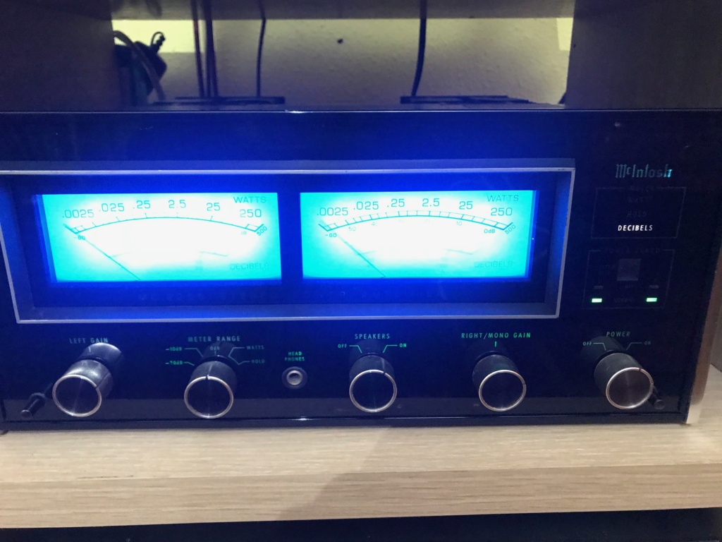

Por un lado , la opcion de la pintura a sido esmalte negro mate, le he dado un primer viaje por detras y resultado bastante bueno, no perfecto pero a ojo creo que la densidad y plasticidad del material es de lo mas acertado.
Tema dos ya esta la chiqilla con todas sus lamparas pasadas a led.
La verdad es que en un principio casi hasta no queria cambiar los de los vumeters ni los pequeñajos de la derecha pero al abrir la etapa y ver algunas pistas de la placa donde se alojan los pequeñas lamparas o las carcasas internas de los vumeters digamos todo " recalentao" pues palante con todos los led y fuera problemas , se ha reforzado algunas piezas y algunas pistas de las placas de la bombillas. Sin duda no hubieran aguantado esas piezas otros 37 años.

Gracias por la info pero en principio si me lo hacen en tarragona bien y si no pues nada, me tienen que comentar algo que seguro que no es bueno. Como digo era un experimiento, el panel original ya esta montado y si bien la perfeccion no existe con el esmate sintetico creo que he acertado.
Tambien pienso que si no es una cosa catastrofica mejor no tocarlo, lo he llevado a la imprenta pefectisimamente protegido, lo han escaneado y le lo he traido de nuevo a casa y han salido mas picotazos. Son piezas antiguas y cuanto menos toques mejor. Pero que si alguien tiene que recuperar ese efecto espejo esta pintura va bien.
El tema a quedado asi,
los led no han quedado todo lo perfecto que yo querria, pero estamos en la linea de que queden mejor, lo conseguire. La prinicpal ventaja no es la estetica, es la reduccion de la temperatura de las bombillas que ya os digo que va dejando su huella.

cuidado con intercalar bombillas y diodos led si tu equipo lleva alimentación de iluminación simétrica con la masa flotante, le crearás un corto y te saltará el integrado de control, a mi me pasó en un 6900, de todas formas te aconsejo que metas dos resistencias además de bajar un pelín esa alimentación de los vúmetros el azul es demasiado eléctrico, tiene que ser más apagado

casito escribió:cuidado con intercalar bombillas y diodos led si tu equipo lleva alimentación de iluminación simétrica con la masa flotante, le crearás un corto y te saltará el integrado de control, a mi me pasó en un 6900, de todas formas te aconsejo que metas dos resistencias además de bajar un pelín esa alimentación de los vúmetros el azul es demasiado eléctrico, tiene que ser más apagado
Ostias , lo paso directamente a mi tecnico de cabecera, me has acojonao. Al margen de la estetica, ( los vumeters estan fuertecitos, pero no tanto como parece en la foto , mas bien los leds verdes estan flojos) despues del cambio sale un ruidillo electrico de un trafo , muy debil pero... me tiene mosqueado, el tenico me dice que es basicamente el mismo parpadeo de los led , que lo poco pero lo hacen, pero en ruidito electrico. La verdad es que mover otra vez los 40 kilos de bicho no me seduce nada de nada pero ni me lo pienso si puedo jode algo .
Desde que lo cogi llevare con el unas 10 horas sin problema alguno.
Ah, y otro tema, me puse en contacto con el pollo de usa que me vendio las bombillas, dice que NPI de todo el asunto de parpadeo o ruidito electrico y lo unico que se le ocurre es que sea producido por los led de power guard, vamos las bombillas verdes y rojas. Osea el camino de dudas tecnicas con el vendedor ( segun el , ha desarrolado los leds para estas maquinas despues de añooooos tranajando con mcintsoh , vamos una mierda pa el ) ha expirado pronto.

lo que te he comentado, con rectificar esa línea de alimentación de vumetros y añadir un electrolítico te va a ir de sobra bien, ya te tu modelo alimenta los vumetros aparte de los de funciones
