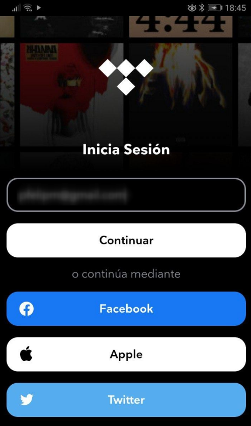

Lo primero es instalar, si no la tenemos, la app oficial de Tidal para Android. Y lo siguiente es iniciar sesión con nuestro usuario / clave desde ella en el móvil o tableta.

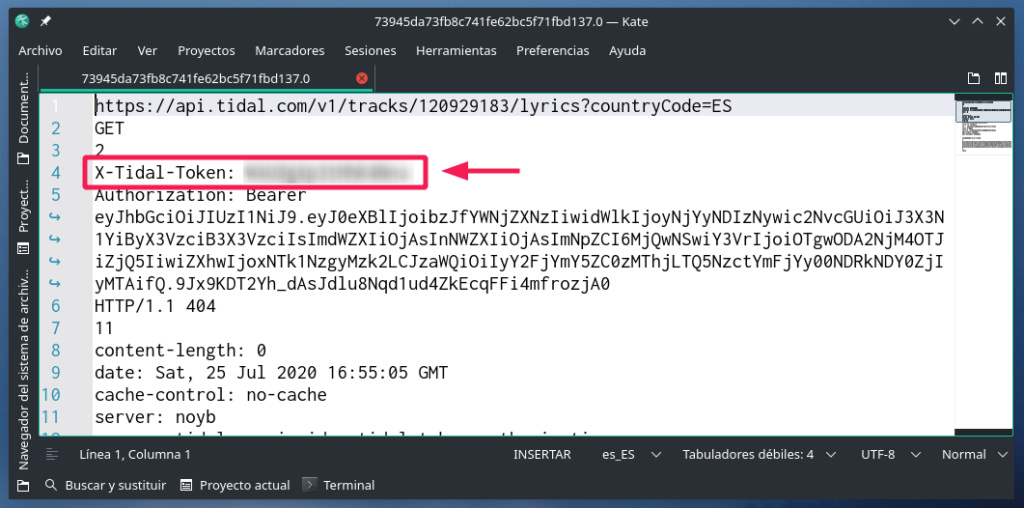

Dentro de esta carpeta, localiza ahora otra denominada okhttp. En alguno de los muchos archivos de su interior se encuentra el token que andamos buscando.
Para facilitar su extracción, cópiala al escritorio de tu ordenador y realiza una búsqueda de la cadena de texto "X-Tidal-Token" sobre el contenido de sus archivos. Puedes utilizar el método que más te guste, desde las herramientas de búsqueda del gestor de archivos que estés usando, como ha sido mi caso, hasta un eficiente comando grep.
En cuanto tengas localizado el archivo maravilloso, ábrelo con un editor de textos. Ahí tenemos nuestro token (el texto ofuscado en la captura).

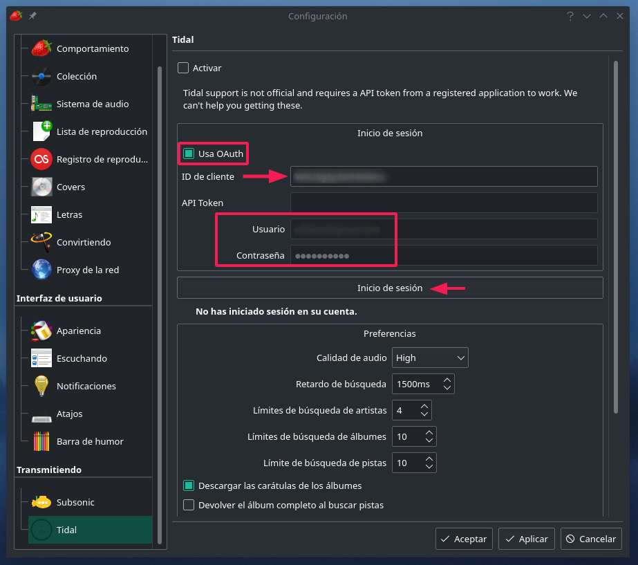

Copia y pega el token (recuerda, solo la secuencia de letras y números a la derecha de X-Tidal-Token:) y pégalo en el lugar indicado en la ventana de ajustes de Tidal de Strawberry (ID de cliente). Activa también la opción Usa OAuth. Tal que así.

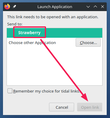

Ya solo tienes que hacer clic en el botón Inicio de sesión. Se debería abrir tu navegador y solicitar la introducción de tu usuario y clave de Tidal.
Puede que justo a continuación te aparezca algo como esto. Selecciona Strawberry y a correr.

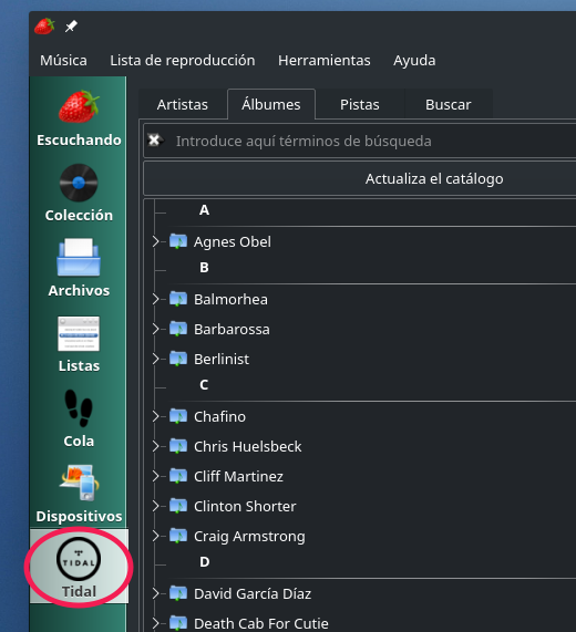

No te olvides de marcar también la opción Activar (parte superior de la captura anterior, en ella aún desactivada) para que aparezca la sección correspondiente en la barra de navegación de Strawberry.

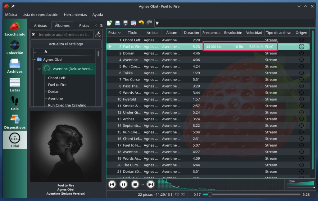

Aquí puedes ver cómo de manera habitual Strawberry recibe y reproduce flujos FLAC 44/16 procedentes de Tidal... esto es, siempre y cuando tu cuenta te permita acceder al plan HiFi, claro está.

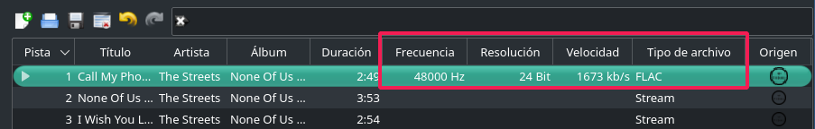

En el caso de las pistas en calidad master, lo que sale es FLAC a 48/24. No obstante, creo que se trata más bien de una limitación de Strawberry dada la proporción entre las tasas de bits de las pistas master y las que se obtienen cuando se reproducen pistas a 44/16. Tiene pinta de que lo que realmente llega de Tidal en el caso de pistas de alta resolución es 96/24, aunque no me atrevo a afirmarlo sin hacer más pruebas.
