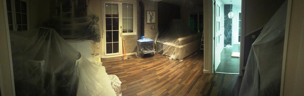

Pues no se si han hecho algo nuevo…la semana que viene vendrá mi amigo por casa y le preguntaré (también tengo curiosidad) pero, casualmente, la semana pasada hice una pequeña reforma en mi casa (tiré parte de una pared para comunicar cocina de unos 14m2 y salón de unos 28m2).
Para la reforma tuve que quitar alfombras (tengo 2 en el salón) y cortinas (de tres ventanas) y de repente en mi salón aparecieron TODOS los ecos (los muebles estaban igualmente distribuidos). Después de terminar la reforma he vuelto a colocar (este fin de semana)  alfombras y cortinas y los ecos han desaparecido aunque el hecho de tener la estancia mayor ha hecho que la acústica cambie (esta sala no es la que uso para mi equipo de música, pero si estuviera seguro que diferencias importantes hubiera percibido).
He podido vivir en “mis carnes” lo importante que es vestir una casa…en mi caso puedo decir que tanto las alfombras como las cortinas han hecho la gran diferencia!
Os paso unas fotos del proceso…no tengo ninguna foto con las cortinas puestas  pero ahora ya está todo en su sitio.
ANTES:
Ayuda para acondicionar la acústica de una vivienda Antes11
DURANTE
Ayuda para acondicionar la acústica de una vivienda Durant10
DESPUES (Con las alfombras puestas pero sin las cortinas y todavía se percibía "ecos" )….
Ayuda para acondicionar la acústica de una vivienda Despue11
